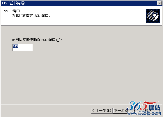

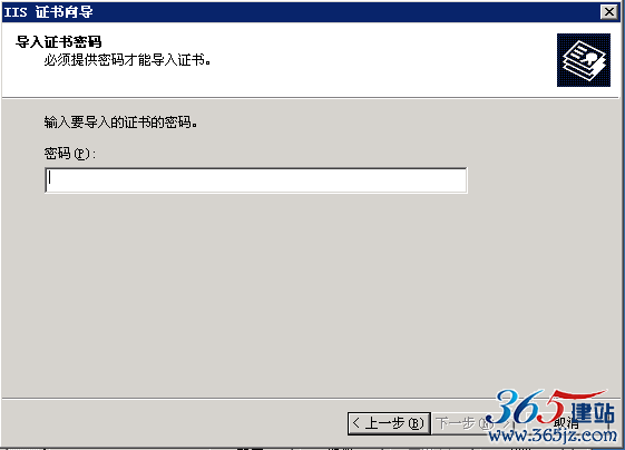

点击下一步  选择我们刚刚上传到PFX证书文件,然后“下一步”, 输入PFX文件的密码。 之后的过程全部默认即可, 端口默认是443。

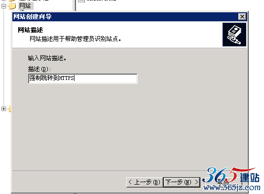

1. 新建一个空站点,网站的主机头填写 要跳转的域名. 端口使用80

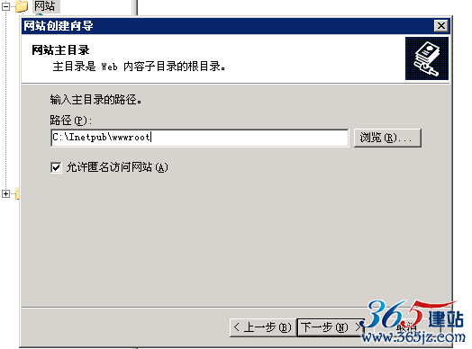

2 . 网站根目录随便新建一个空目录指定  d:/wwwroot/301
