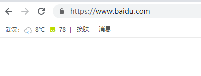

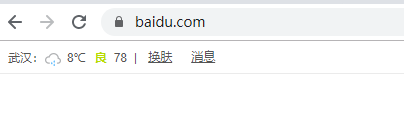

(Chrome 79)谷歌浏览器升级完成之后发现, 地址栏 $scheme://www 又隐藏了, 很不习惯
新版本
Chrome 79 已经不支持 chrome://flags 方式了, 这里使用 插件 方法, 安装 Suspicious Site Reporter , 如果您有更好的方法, 请留言
安装 Suspicious Site Reporter 插件后, 即可显示 https://www
