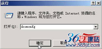

一、单击“开始”——“运行”,输入“dcomcnfg”,单击“确定”,打开组件服务。
二、在弹出的“组件服务”对话框中,选择“计算机”选项。

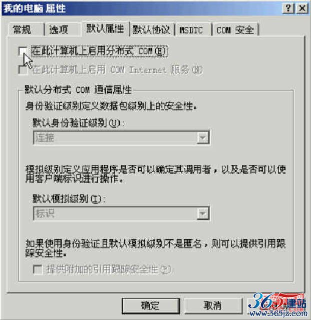

三、在“计算机”选项右边,右键单击“我的电脑”,选择“属性”。
四、在出现的“我的电脑属性”对话框“默认属性”选项卡中,去掉“在此计算机上启用分布式COM”前的勾。

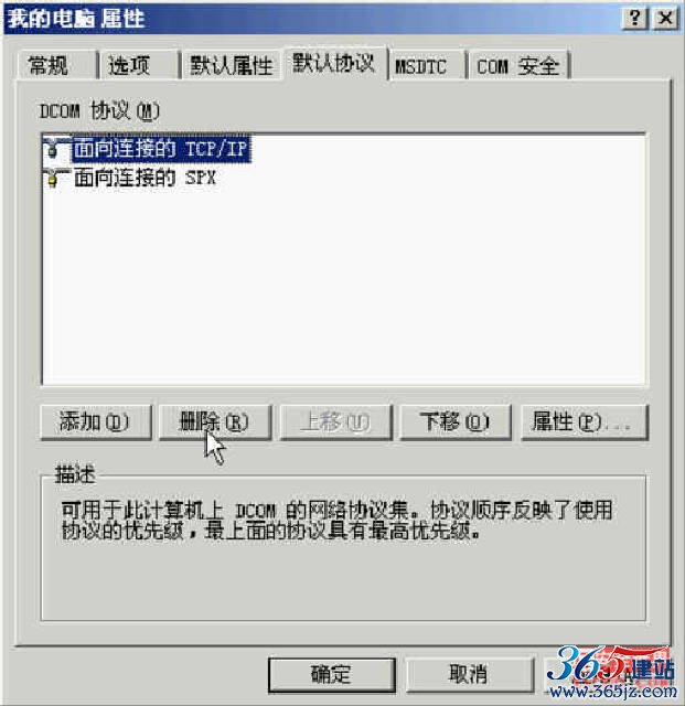

五、选择“默认协议”选项卡,选中“面向连接的TCP/IP”,单击“删除”按钮。
六、单击“确定”按钮,设置完成,重新启动后即可关闭135端口。

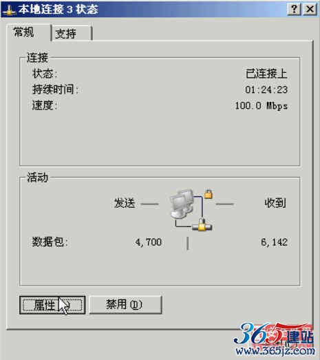

一、右键单击桌面右下角“本地连接”图标,选择“状态”。
二、在弹出的“本地连接状态”对话框中,单击“属性”按钮。

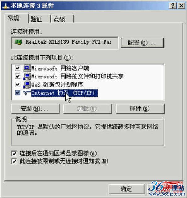

三、在出现的“本地连接属性”对话框中,选择“Internet协议(TCP/IP)”,双击打开。

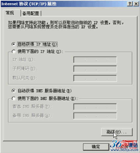

四、在出现的“Internet协议(TCP/IP)属性”对话框中,单击“高级”按钮。

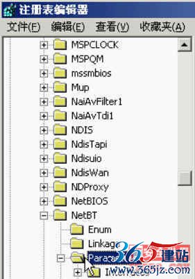

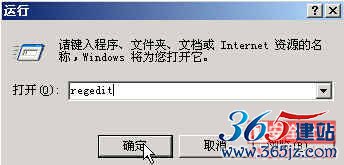

一、单击“开始”——“运行”,输入“regedit”,单击“确定”按钮,打开注册表。
二、找到注册表项“HKEY_LOCAL_MACHINE\System\Controlset\Services\NetBT\Parameters”。

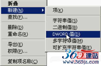

三、选择“Parameters”项,右键单击,选择“新建”——“DWORD值”。
四、将DWORD值命名为“SMBDeviceEnabled”。

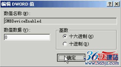

五、右键单击“SMBDeviceEnabled”值,选择“修改”。
六、在出现的“编辑DWORD值”对话框中,在“数值数据”下,输入“0”,单击“确定”按钮,完成设置。
