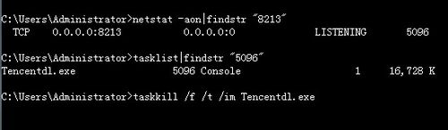

windows系统如何查看端口被占用、杀进程

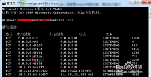

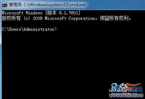

  1. 开始---->运行---->cmd,或者是window+R组合键,调出命令窗口
  2. 如何查看某个端口被谁占用

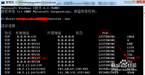

  3. 输入命令:netstat -ano,列出所有端口的情况。在列表中我们观察被占用的端口,比如是49157,首先找到它。
  4. 如何查看某个端口被谁占用
  5. 查看被占用端口对应的PID,输入命令:netstat -aon|findstr "49157",回车,记下最后一位数字,即PID,这里是2720。
  6. 如何查看某个端口被谁占用

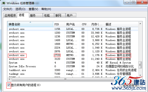

  7. 继续输入tasklist|findstr "2720",回车,查看是哪个进程或者程序占用了2720端口,结果是:svchost.exe
  8. 如何查看某个端口被谁占用

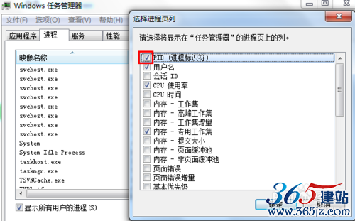

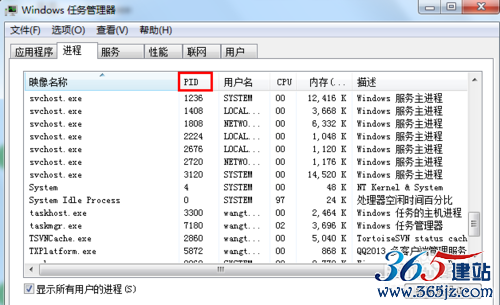

  9. 或者是我们打开任务管理器,切换到进程选项卡,在PID一列查看2720对应的进程是谁,如果看不到PID这一列,如下图:
  10. 如何查看某个端口被谁占用
  11. 则我们点击查看--->选择列,将PID(进程标示符)前面的勾打上,点击确定。
  12. 如何查看某个端口被谁占用
  13. 这样我们就看到了PID这一列标识,看一下2720对应的进程是谁,如果没有,我们把下面的显示所有用户的进程前面的勾打上,就可以看到了,映像名称是svchost.exe,描述是,Windows的主进程,与上面命令查看的完全一致。
  14. 如何查看某个端口被谁占用
  15. 结束该进程:在任务管理器中选中该进程点击”结束进程“按钮,或者是在cmd的命令窗口中输入:taskkill /f /t /im Tencentdl.exe。
  16. 如何查看某个端口被谁占用
命令行总结:
netstat -ano
列出所有端口的使用情况
netstat  -ano | findstr "8080"
即具体查看被占用端口对应的PID
tasklist  | findstr   "5616"
查看是哪个进程或者程序占用了8080端口
taskill  /f  /t  /im xx.exe
即结束该进程xx.exe
