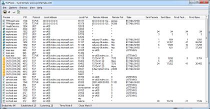

TCP查看截图
使用TCPView
启动TCPView时,它将枚举所有活动的TCP和UDP端点,将所有IP地址解析为其域名版本。您可以使用工具栏按钮或菜单项来切换已解析名称的显示。在Windows XP系统上,TCPView显示拥有每个端点的进程的名称。
默认情况下,TCPView每秒更新一次,但您可以使用“ 选项”|“刷新率”菜单项来更改速率。将状态从一个更新更改为下一个更新的端点以黄色突出显示; 删除的那些以红色显示,新的端点以绿色显示。
您可以通过选择“ 文件”|“关闭连接”,或右键单击连接并从生成的上下文菜单中选择“ 关闭连接”来关闭已建立的TCP / IP连接(标记为ESTABLISHED状态的连接)
您可以使用“ 保存”菜单项将TCPView的输出窗口保存到文件中
