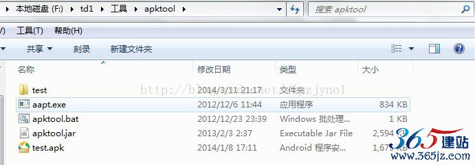

下载上述工具中的apktool,解压得到3个文件:aapt.exe,apktool.bat,apktool.jar ,将需要反编译的APK文件放到该目录下,

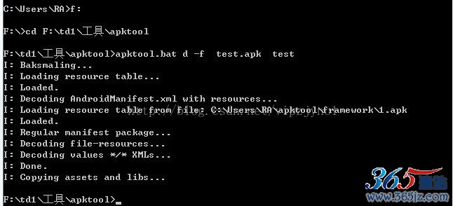

打开命令行界面(运行-CMD) ,定位到apktool文件夹,输入以下命令:apktool.bat d -f  test.apk  test
(命令中test.apk指的是要反编译的APK文件全名,test为反编译后资源文件存放的目录名称,即为:apktool.bat   d  -f    [apk文件 ]   [输出文件夹])
说明获取成功,之后发现在文件夹下多了个test文件,点击便可以查看该应用的所有资源文件了。

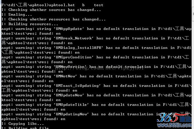

如果你想将反编译完的文件重新打包成apk,那你可以:输入apktool.bat   b    test(你编译出来文件夹)便可,效果如下:
之后在之前的test文件下便可以发现多了2个文件夹:
build
dist(里面存放着打包出来的APK文件)

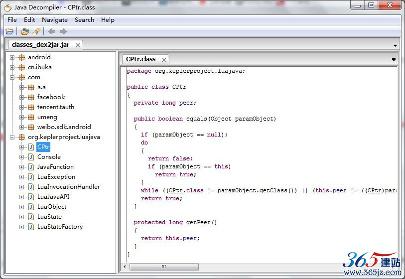

二、Apk反编译得到Java源代码
下载上述工具中的dex2jar和jd-gui ,解压
将要反编译的APK后缀名改为.rar或则 .zip,并解压,得到其中的额classes.dex文件(它就是java文件编译再通过dx工具打包而成的),将获取到的classes.dex放到之前解压出来的工具dex2jar-0.0.9.15 文件夹内,

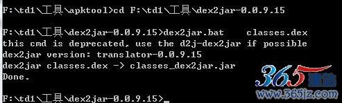

在命令行下定位到dex2jar.bat所在目录,输入dex2jar.bat   classes.dex,效果如下:

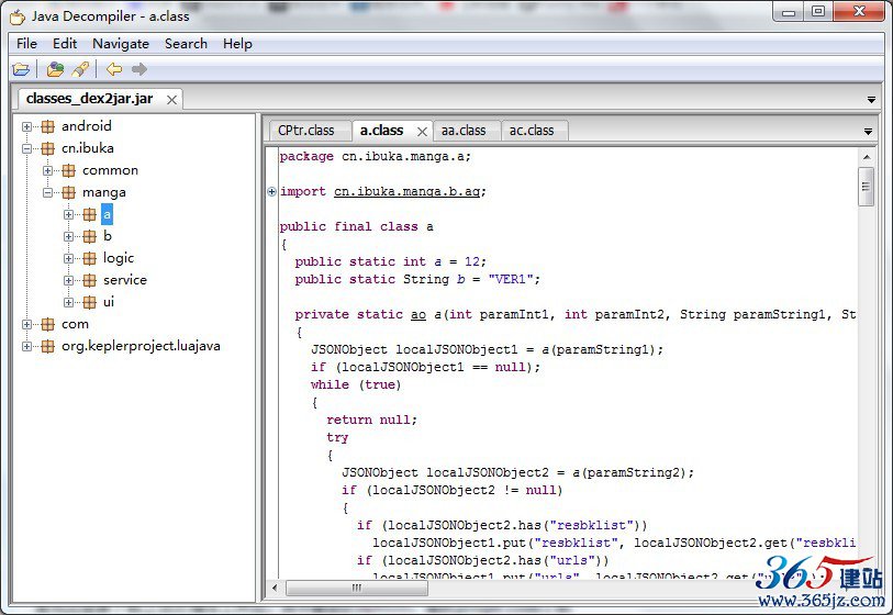

在改目录下会生成一个classes_dex2jar.jar的文件,然后打开工具jd-gui文件夹里的jd-gui.exe,之后用该工具打开之前生成的classes_dex2jar.jar文件,便可以看到源码了,效果如下:
被混淆过的效果图(类文件名称以及里面的方法名称都会以a,b,c....之类的样式命名):

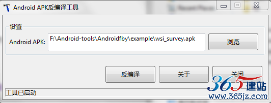

上述步骤一、二讲述了命令行反编译apk,现在提供一种图形化反编译工具:Androidfby
首先,下载上述反编译工具包,打开Androidfby目录,双击Android反编译工具.exe,就可以浏览打开要反编译的apk
