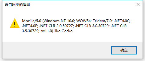

  4. 这个是ie11的userAgent

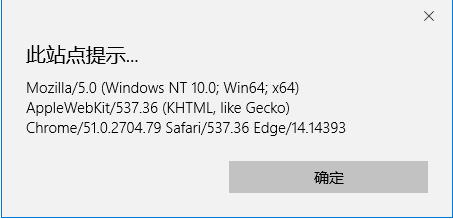

  5. 这个是edge的userAgent

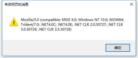

  6. ie9的userAgent
  7. ie8的userAgent

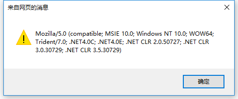

  8. ie10的userAgent

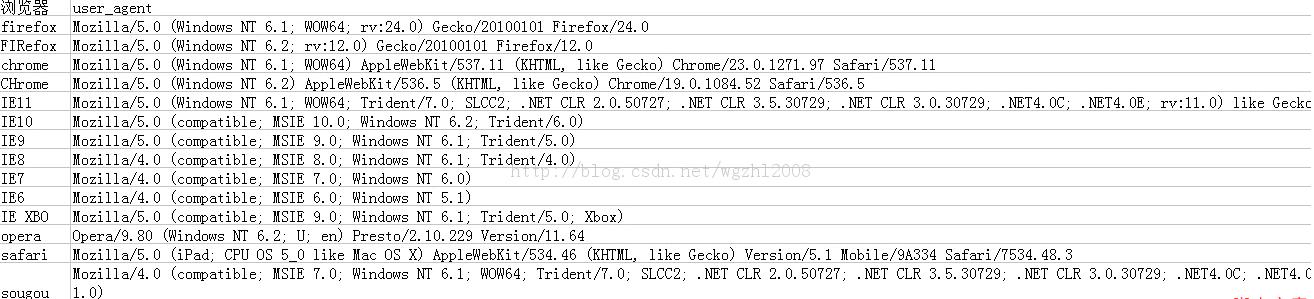

附几种浏览的user_agent..像360的兼容模式用的是IE、极速模式用的是chrom的内核

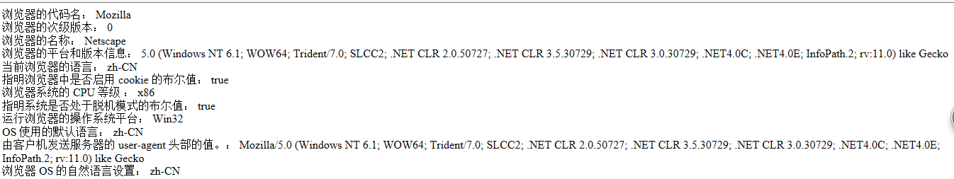

 Navigator 对象包含有关浏览器的信息。js就是通过Navigator的属性获取客户端浏览器信息
Navigator 对象属性:
属性
描述
appCodeName 返回浏览器的代码名。
appMinorVersion 返回浏览器的次级版本。
appName 返回浏览器的名称。
appVersion 返回浏览器的平台和版本信息。
browserLanguage 返回当前浏览器的语言。
cookieEnabled 返回指明浏览器中是否启用 cookie 的布尔值。
cpuClass 返回浏览器系统的 CPU 等级。
onLine 返回指明系统是否处于脱机模式的布尔值。
platform 返回运行浏览器的操作系统平台。
systemLanguage 返回 OS 使用的默认语言。
userAgent 返回由客户机发送服务器的 user-agent 头部的值。
userLanguage 返回 OS 的自然语言设置。

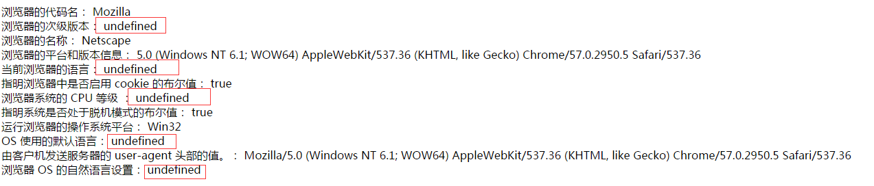

好像除了IE浏览器 其他浏览器有很多属性 都是undefined
这个是IE 11 的
这个是Chrome的
而且除了IE 11之前的版本 其他的浏览器的名称都是  Netscape
