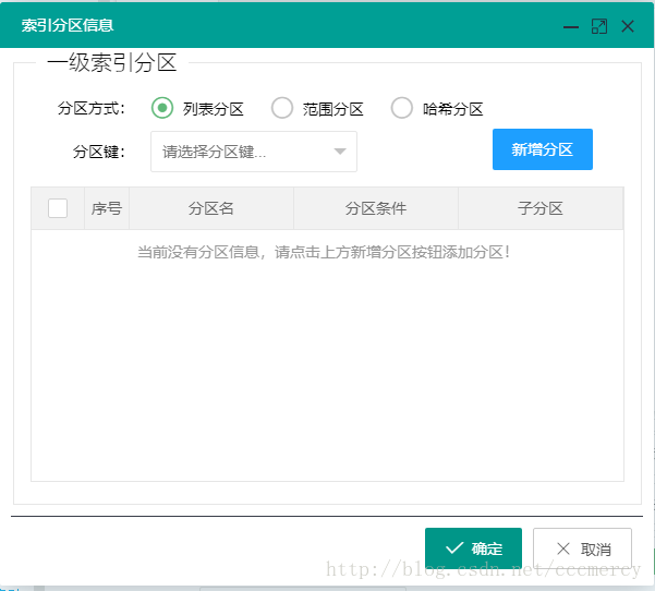

有时候我们可能需要在表单中放置多个按钮,比如表单页面常见的按钮有创建和取消。点击创建按钮会触发单击响应事件,在单击响应事件中进行提交表单,这没有任何问题。点击取消按钮的时候,触发对应的单击响应事件,这个单击响应事件中主要处理关闭表单页面逻辑,所以会关闭页面,这也正常。但是!打开控制台监听请求会发现,它也会提交表单。
