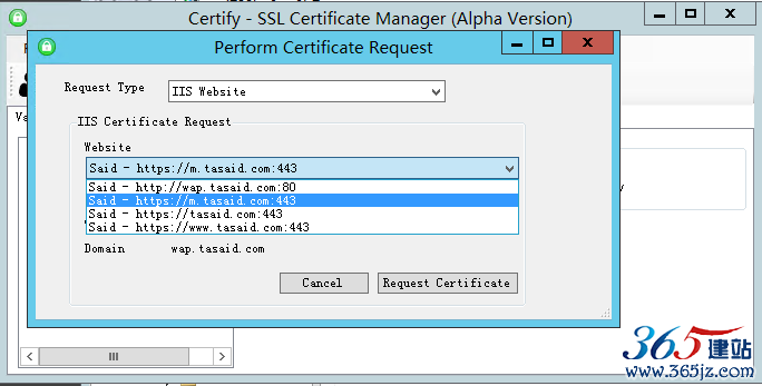

然后点击 New Certificate,certify 会自动扫描 IIS 中的站点,然后选择你要申请证书的域名。
certify

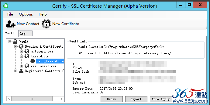

点击 Request Certificate 获取证书,certify 会在网站根目录下生成 .well-known 文件夹,并且会自动配置 web.config,自动验证证书。
验证完成后会弹窗显示证书已安装。然后你就可以看到自己已经申请的证书详细信息了,并且 IIS 中也已经自动给你配置好了证书。
certify
吐个槽,感觉这篇文章介绍的所有的东西,都被 certify 给搞定了...
在 certify 官网上作者说这个软件还出于 beta/alpha 阶段,所以某些地方可能会出问题,如果发现证书没有续订或者没有生效,点击一下 Auto Apply 就可以了。

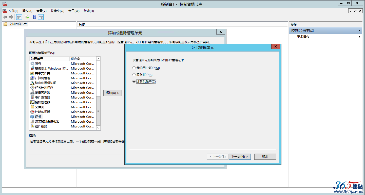

在服务器中,Win + R 打开运行,输入 MMC,打开 控制台 界面。
点击顶部菜单栏 文件,然后点击 添加/删除管理单元
弹出的窗口中,在左侧的 可用的管理单元 中点击 证书,然后点中间的 添加,会弹出如下界面:
certificate
选择 计算机账户,然后默认下一步完成,点击 确定,即可看到证书列表。

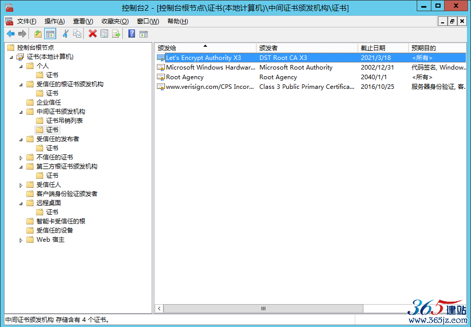

展开 证书,再展开 中间证书颁发机构,选择 证书,即可看到 Let's Encrypt 颁发的证书:

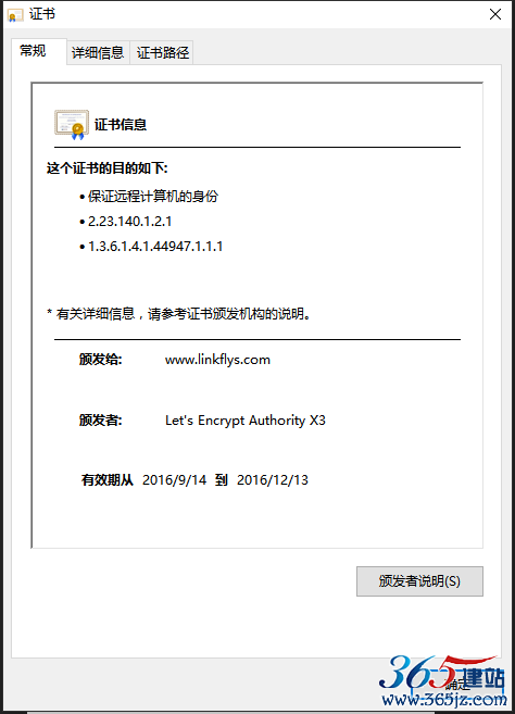

使用 HTTPS 访问网址,点击地址栏的小 绿锁,然后点击 详细信息,这时候会弹出 chrome 调试工具,点击 View certificate:
chrome certificate
就会看到证书的详细信息:
