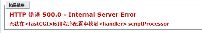

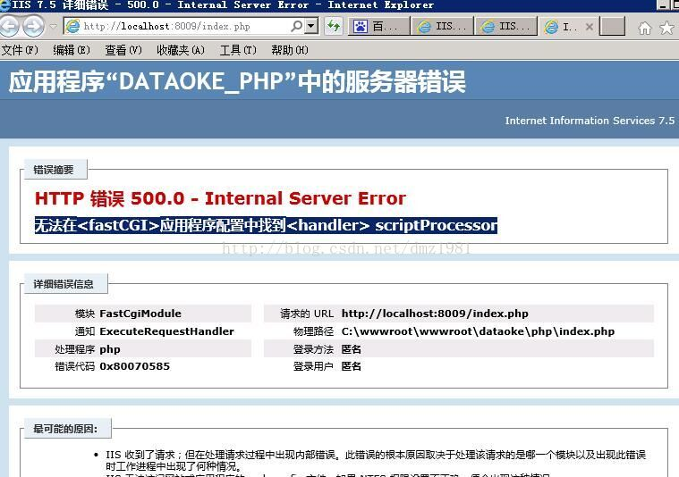

今天网站搬迁配置好数据库后打开网站突然提示"在IIS7.5中部署PHP网站报错:无法在<fastCGI>应用程序配置中找到<handler> scriptProcessor"的500错误。
如图:

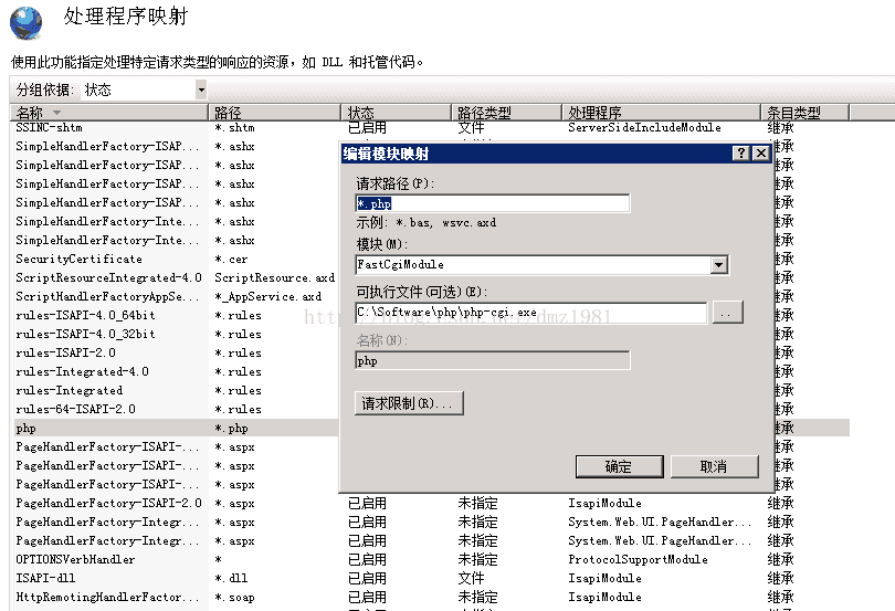

很让我纳闷,之前都是好好的为什么突然这样,于是看了下IIS配置也都没问题,处理程序映射也添加了*.php的php-cgi.exe。
看了报错的提示“可尝试的操作”才恍然大悟原来是web.config文件的问题。因为是原服务器的配置。

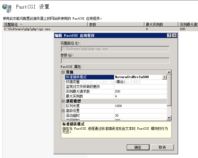

3) 在根目录设置好FastCGI 和处理程序映射
