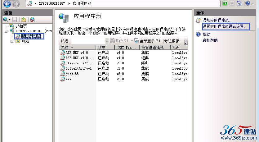

打开iis,应用程序池。选择右侧的设置应用程序池默认设置。
在弹出的窗口中,找到标识,点击右侧的小方块。
把值改为LocalSystem。重启IIS,即可解决。

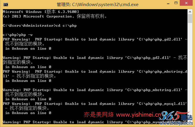

1、引起这个问题的首要原因就是php的配置问题,所以要解决这个问题就要从测试php环境配置开始。
比如我们的php路径为c:\php,那么可以打开运行,通过php -v命令来检测php的配置问题:
首先在命令提示符下进入php的目录 cd c:\php
然后输入php -v
正常的情况下,执行该命令后就会出现如下图显示的内容:
IIS出现“HTTP 错误 500.0,C:\\php\\php-cgi.exe - FastCGI 进程意外退出”解决
但是如果php环境配置有问题的话,就会出现这样的情况:
出现这个问题的主要原因是放在c:\windows\php.ini文件的配置问题:
首先我们打开php.ini,找到extension_dir,注意里面有两个extension_dir,我们要找的是On windows下面的那个。
一是检查extension_dir前面的“;”号是否去掉了;
二是查看extension_dir后面的路径是否填写正确,比如我的php路径为c:\php,那么这里可以写成c:\php\ext或c:/php/ext或者用双引号引起来写也行。
三是检测extension=php_gd2.dll、extension=php_mbstring.dll、extension=php_mysql.dll、extension=php_mysqli.dll、extension=php_pdo_mysql.dll前面的“;”号是否已经去掉。
如果这些问题都排除了,那么文初提出的问题就应该解决了。

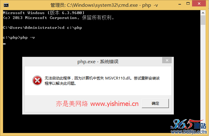

2、有些同学在实行php -v的命令的时候,会遇到提示“无法启动此程序,因为计算机中丢失MSVCP110.dll”。
遇到这个情况是因为php执行程序是基于VC++ 11运行库开发运行的,而你的电脑上没有安装vc++ 11。那什么是vc++ 11版本呢?
它就是Microsoft Visual C++ Redistributable 2012或2013运行库,要解决这个问题,按照下面的地址下载安装对应的版本就可以了:
32位 Microsoft Visual C++ Redistributable 2012下载:http://download.microsoft.com/download/9/C/D/9CD480DC-0301-41B0-AAAB-FE9AC1F60237/VSU4/vcredist_x86.exe
64位 Microsoft Visual C++ Redistributable 2012下载:http://download.microsoft.com/download/9/C/D/9CD480DC-0301-41B0-AAAB-FE9AC1F60237/VSU4/vcredist_x64.exe
