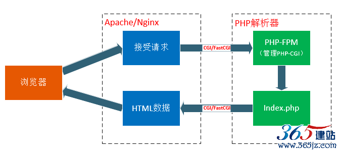

在搭建 LAMP/LNMP 服务器时,会经常遇到 PHP-FPM、FastCGI和CGI 这几个概念。如果对它们一知半解,很难搭建出高性能的服务器。接下来我们就以图形方式,解释这些概念之间的关系。
基础

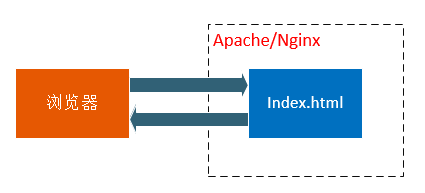

在整个网站架构中,Web Server(如Apache)只是内容的分发者。举个栗子,如果客户端请求的是 index.html,那么Web Server会去文件系统中找到这个文件,发送给浏览器,这里分发的是静态数据。
如果请求的是 index.php,根据配置文件,Web Server知道这个不是静态文件,需要去找 PHP 解析器来处理,那么他会把这个请求简单处理,然后交给PHP解析器。
当Web Server收到 index.php 这个请求后,会启动对应的 CGI 程序,这里就是PHP的解析器。接下来PHP解析器会解析php.ini文件,初始化执行环境,然后处理请求,再以规定CGI规定的格式返回处理后的结果,退出进程,Web server再把结果返回给浏览器。这就是一个完整的动态PHP Web访问流程,接下来再引出这些概念,就好理解多了,

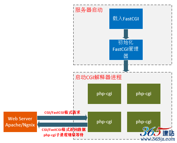

FastCGI的工作原理
FastCGI接口方式采用C/S结构,可以将HTTP服务器和脚本解析服务器分开,同时在脚本解析服务器上启动一个或者多个脚本解析守护进程。当HTTP服务器每次遇到动态程序时,可以将其直接交付给FastCGI进程来执行,然后将得到的结果返回给浏览器。这种方式可以让HTTP服务器专一地处理静态请求,或者将动态脚本服务器的结果返回给客户端,这在很大程度上提高了整个应用系统的性能。
fastcgi
  1. Web Server启动时载入FastCGI进程管理器(Apache Module或IIS ISAPI等)
  2. FastCGI进程管理器自身初始化,启动多个CGI解释器进程(可建多个php-cgi),并等待来自Web Server的连接。
  3. 当客户端请求到达Web Server时,FastCGI进程管理器选择并连接到一个CGI解释器。Web server将CGI环境变量和标准输入发送到FastCGI子进程php-cgi。
  4. FastCGI子进程完成处理后,将标准输出和错误信息从同一连接返回Web Server。当FastCGI子进程关闭连接时,请求便告处理完成。FastCGI子进程接着等待,并处理来自FastCGI进程管理器(运行在Web Server中)的下一个连接。 在CGI模式中,php-cgi在此便退出了。

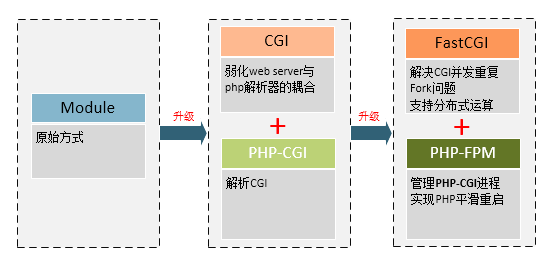

总结
最后,我们来总结一下,这些技术经过不断的升级,可以解决什么问题(不然也不会升级嘛)。
所以,如果要搭建一个高性能的PHP WEB服务器,目前最佳的方式是Apache/Nginx + FastCGI + PHP-FPM(+PHP-CGI)方式了,不要再使用 Module加载或者 CGI 方式啦:)
