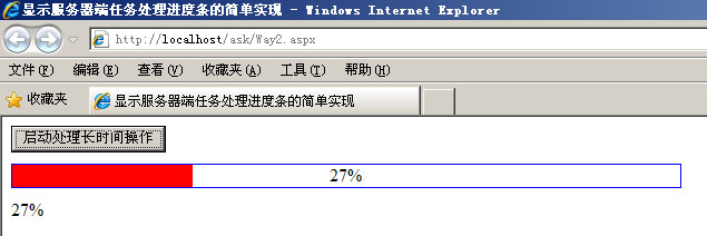

代码执行效果:

但是,这种方法就是万事大吉了吗?完全错误,这种方法仍然存在显示不准确的现象,造成显示不准确的原因就是 Cache 的使用,IIS 6之后,增加了应用程序池的功能,这个功能可以大大提高程序的性能,减少程序本身的错误导致的整个网站的崩溃。但是,如果应用程序池的“性能”-“Web 园”数目设置大于1的情况下,HttpApplicationState(Application)、Cache、HttpSessionState(Session)这些变量都是都是无法使用了,这是因为:每个Web 园会启动一个w3wp.exe工作进程,每个工作进程之间是相互独立的,以上这些变量也就是不是共享的了,所以,使用Cache保存程序执行进度的方法也是不完全正确的。
那么终极的方法是什么呢?对,将程序执行进度保存在第三方的存储介质上,如数据库,文件系统等等都是可以的。这个方法代码我就不写了,就是增加访问数据库的部分即可。
