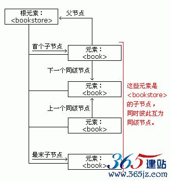

下面的图像展示了 books.xml 中节点树的一个部分,并说明了节点之间的关系:
DOM node tree
