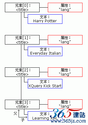

下面的图像表示 "books.xml" 中 <title> 元素的节点列表:
DOM node list
下面的代码片段通过使用 loadXMLDoc() 把 "books.xml" 载入 xmlDoc 中,并返回 "books.xml" 中 title 元素的一个节点列表:
xmlDoc=loadXMLDoc("books.xml");
x=xmlDoc.getElementsByTagName("title");
以上语句执行之后,x 成为一个 NodeList 对象。
下面的代码片段从节点列表 x 中的第一个 <title> 元素中返回文本:
txt=x[0].childNodes[0].nodeValue;
在以上语句执行之后,txt = "Everyday Italian"。
