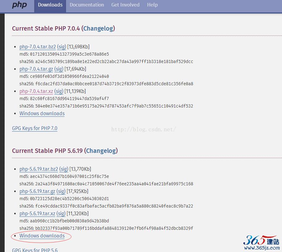

php下载:http://www.php.net 进入php官网后点击download进入以下界面。上面显示了不同的版本我选择的是php5.6.19版,这个较为稳定,要是没有版本的要求的话建议使用该版本。在Windows环境下开发php,所以继续点击图片中的Windows downloads下载压缩包。

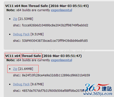

在进去的界面中可以看到主要有VC11 X64 Thread Safe,VC11 X64 None Thread Safe等版本,我选择的是VC11 X64 Thread Safe线程安全的ZIP压缩包。

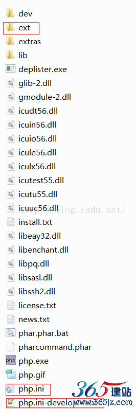

下载完后直接解压到你想要安放的目录下,切记必须与接下来的Apache安装包在同一目目录,打开文件夹可以看到一下文件,其中ext存放着之后要用到所有动态链接库文件(.dll)由于是压缩包,我们还需要手动设置一下;原文件夹中没有php.ini文件,需要将包中的php.ini-development文件复制改名得到的,因为我们需要php.ini来进行我们设定的php初始化。

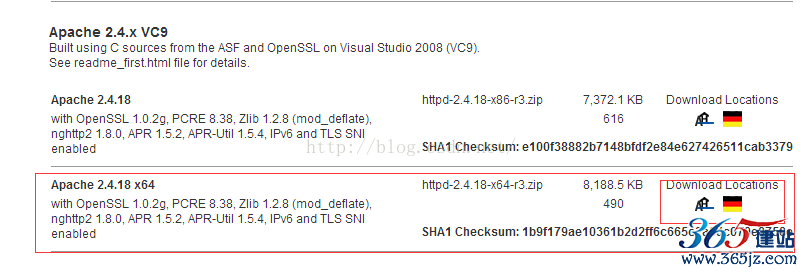

Apache下载:http://www.apachehaus.com/cgi-bin/download.plx 这个链接直达下载界面apache可以直接上最新版本,出于兼容性考虑建议选择VC9版,具体区别在网页上有解释再此就不在赘述。
点击红色边框中的Download便可以下再安装包了,然后按提示安装就行了,记住一定要安装在与php解压包同一目录下

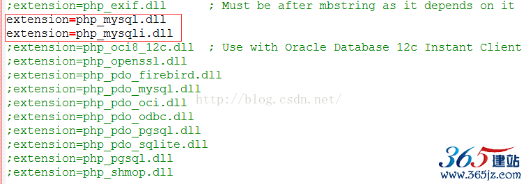

(2)再打开php.ini文件找到;extension=php_mysql.dll   ;extension=php_mysqli.dll去掉前面的" ;"     如下图
去除前面的分号后,之后便可以以mysql或者是mysqli的方式连接数据库了。以后要使用其他比如PDO连接数据库时,可以按教程把后面几个关于PDO的封号给取消掉。接着要找到  "extension_dir="   在后面填上自己动态链接库文件夹路径,即/php/ext如我的php下的ext包路径是D:\studytools\php\ext  所以设置为如下图红框。这样我们就把php包含的动态链接库路径给出了, 建议最好在电脑的环境变量中Path中也添加ext的路径。
这样之后,php与数据库之间就没问题了

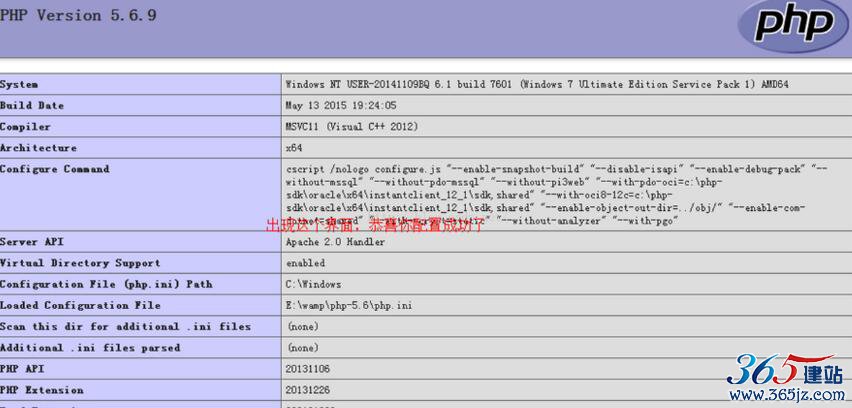

最后可以在Apache下的htdocs文件夹下开始编写自己的php文件了,可以下写一个test.php文件,内容:
 <?php
  phpinof();
保存,打开Apache下的 bin文件中的ApacheMonitor.exe,点击start,然后在网站输入localhost/test.php环境搭载成功的话会出现如下界面。在着个界面了会有php的信息,要是mysql连接好了,也会在后面出现MySQL的相关信息。
