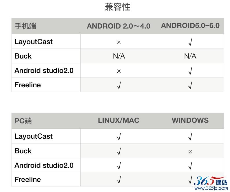

1.真增量,构建过程快且增量包体积小,极大提升更改代码部署到手机速度,较Android studio2.0及 LayoutCast快3~5倍
2.跨平台Linux,mac,windows
3.全版本覆盖 2.x ~ 6.x版本均支持

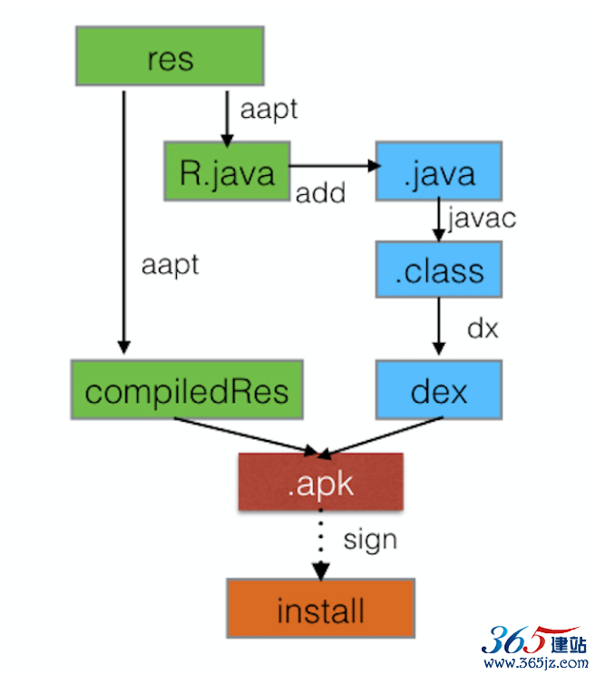

先看看传统的Android打包流程:
                                      4c1a0d0bbf2efd47af05db3f26d20044624891a0
单线程沿着流水式的任务从上到下进行打包构建,其中,aapt会执行2次,第一次是生成R.java,参与javac编译,第二次是对res里面的资源文件进行编译,最后APKBuilder会把DEX文件与编译好的资源文件及DEX文件进行打包成APK,签名并安装至手机。整个流程下来,没有任何缓存,没有并发,也没有增量,每次构建都是一个全新的过程,所以每次构建时间也比较恒定,代码量,资源量越多,构建时间越慢。

__LayoutCast__:
增量的思想源自于LayoutCast,与LayoutCast不同的是,Freeline把连接设备与各个工程间扫描及构建增量包任务仿照Buck的思路进行拆解,而LayoutCast是传统流水式任务构建,性能可能会被中间某个环节的耗时被拖慢,没有充分利用到多核优势。另外在资源变化后,LayoutCast选用的方案与Android Studio2.0 instant-run思路一致 ,把整个应用的资源打成资源包,推送至手机,若资源包大小较大,该过程耗费的时间相当可观,而资源包的大小直接影响了后面通过tcp传输的耗时,从资源变更的角度的来说,LayoutCast并实现没有真正意义上的增量。
另外,LayoutCast通是过运行期手机端反射R Class field的方式来生成ids.xml及public.xml,用于保证增量包的资源id与全量包的资源id一致,该方案存在几个缺陷:
1.通过手机端运行期反射,R有上万个field,效率相当低下,Galaxy note4上耗费近1s
2.存在致命缺陷,举个例子,app声明的attrs.xml若存在一个定义如下:
 <attr name="ptrMode">
       <flag name="pullFromStart" value="0x1" />
        <flag name="pullFromEnd" value="0x2" />
   </attr>
其中 ”pullFromStart“,”pullFromEnd” 对应的id值如下:
    public static final class id {
        public static final int pullFromEnd=0x56050005;
        public static final int pullFromStart=0x56050004;
实际上上面2个枚举常量生成的id的type类型是“id”,若生成ids.xml及public.xml时候,不排除这些枚举id,最终的结果就是aapt给每个资源分配id时候,发生数组越界,aapt程序coredump掉,无法构建出资源包,而手机端运行期反射时候,仅知道”pullFromStart“,”pullFromEnd”为id类型,不足以知道其对应的是枚举常量,故仅仅通过运行期反射,上述致命缺陷无法解决。

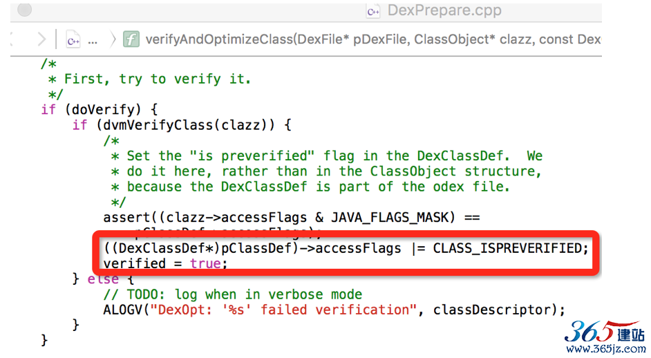

再有,由于没有缓存机制,LayoutCast编译速度会随着修改文件的增加越来越慢。最后,由于代码增量使用的是dex插入系统dexlist最前位置的方式,在4.x的机器上面系统安全校验不通过,所以LayoutCast并不支持5.0以下的手机。

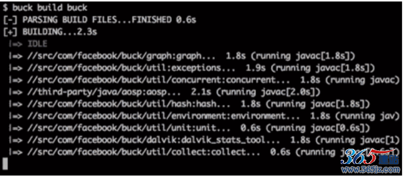

BUCK
下面说说BUCK,先看一幅其官方的构建过程图
175f4f1bc9d2ab40c7f03fc1b7e4e413dd6205ba
BUCK把原来单流水线任务以工程为单位拆分成多个可并发执行的子任务节点,梳理好各个节点前后的依赖关系,整理出有向拓扑图,通过多条线程并发把各个子任务节点构建出来,充分利用多核优势。
BUCK建立了一套完善的依赖规则以及细化的缓存系统来缩减编译时间,其增量构建的原理,实际是以工程目录为单位进行增量构建,发生变更时候,变更的工程,以及该工程作为父节点或祖先节点的工程,均需要重新构建,构建完这些变更涉及的工程后,Buck需要重新走一次合并各工程DEX,对齐,签名,打包APK的过程,构建完毕后,还要继续走安装流程,到最后手机查看修改效果时,可能还需要几个页面的切换才能进入之前修改的页面,这些流程整个下来,耗费的时间是相当可观的,另外不支持windows,以及较强的入侵性(整个工程需要做较大的调整才能使用)均是接入BUCK的门槛,但不得不承认,若作为全量构建的角度,BUCK的确是不二的选择,背后还有强大的Facebook技术团队在维护,在Facebook内部,所有的app构建工具均为BUCK,在国内,BUCK也被微信应用为默认构建方案。

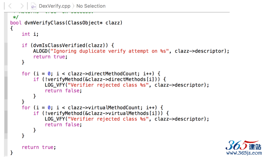

最后是谷歌官方的增量解决方案Android Studio2.0 instant-run ,首先其基本流程与LayoutCast有点相似,但因其代码增量是通过运行期hack method实现,所以进行了instant-run后,实际App没有重新走原有该走的生命周期,导致要看到类似onCreate,onResume等生命周期方法修改后的效果,必须手动重启一次进程,另外因为不同手机指令集合的不同,instant-run还会有一定挂掉的机会,最后,因为instant-run采用hack的方式,导致debug包调试时候无法看到对应的method堆栈,不得不说,这是个巨大的弊端,最后,与LayoutCast一样,instant-run不支持5.0以下的机器。

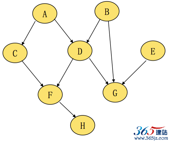

__有向拓扑图__:
拓扑图是图的一种,“有向”保证了依赖关系和顺序关系,可以有多个根,
子可以有多个父

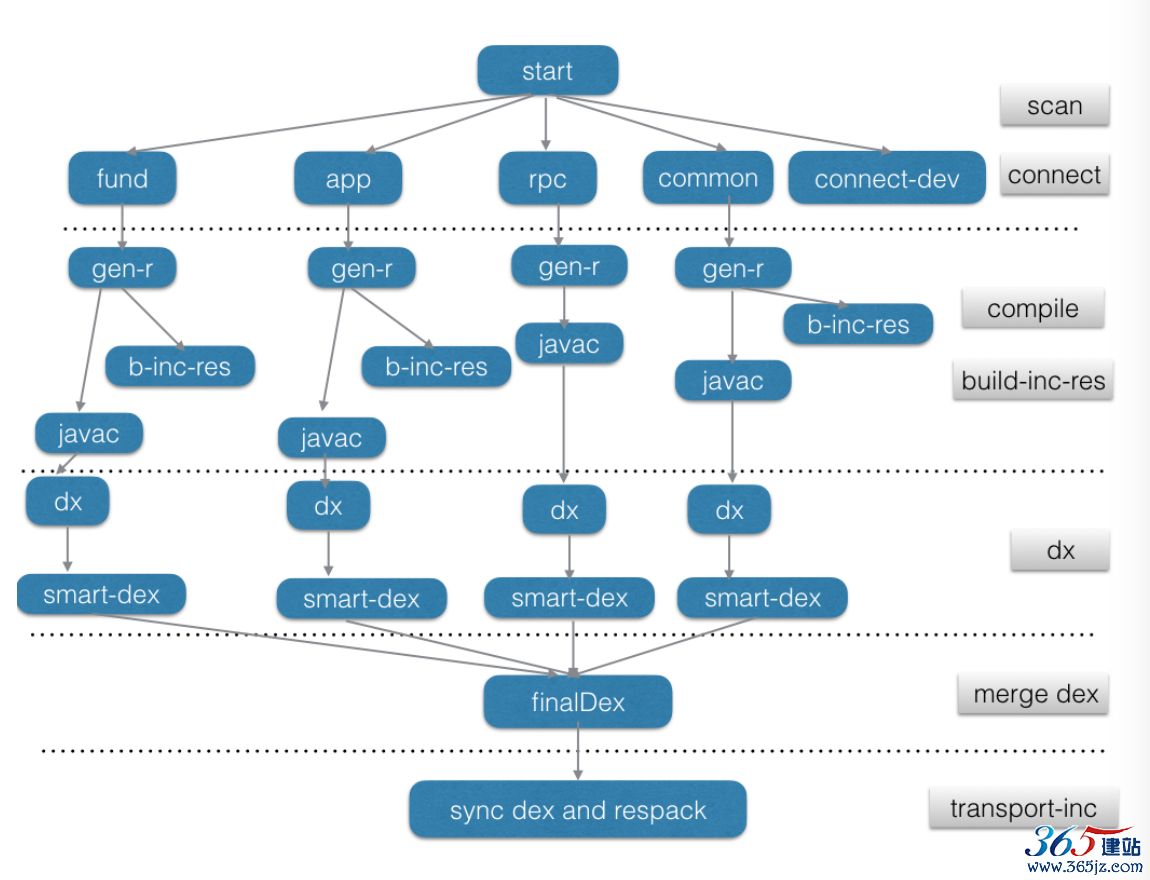

下面先以一张图简要说明Freeline构建期间各个工程任务工作次序:
d02e8d4d60bccb11cd4d0897d1464ec995cdf98a
整个工程角度来看,主要分成:
PC端与手机建立TCP长连接,扫描各个子工程文件变化,各个子工程的增量dex构建,增量资源包构建,合并所有工程dex,传输增量包
上图中,分叉的箭头代表任务是并发的,同一时间,不同的工程可能处于不同的构建阶段,Freeline在启动时候,会先定义好各个子工程及其子任务前后的依赖关系,每个任务的前置任务,后置任务,位于同一层级的工程会进行并发构建,默认8线程并发。

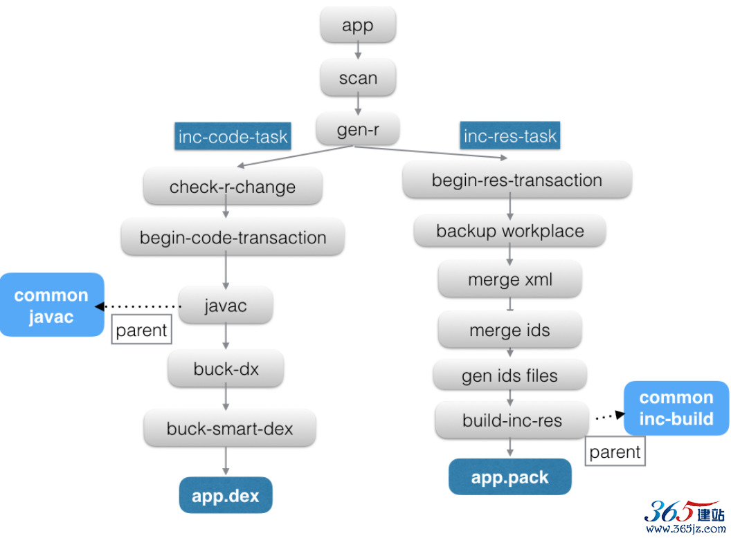

以app工程为例子,这里app依赖common ,构建过程有如下步骤:
1.scan扫描app工程内文件变化
__2.根据扫描结果,若同时有资源及代码变化则并发运行inc-code-task 及inc-res-task,
以”inc“开头代表该任务是增量任务__
inc-code-task介绍
从上到下分别为:
___check-r-change___:
(校验R文件MD5是否发生变化),若发生变化则把新的R.java加入变更列表
begin-code-transaction:
该过程会把代码增量所必需的工作空间进行备份,若下面其中一个过程发生错误,则会把整个过程中构建的产物进行事务回滚
javac:
把扫描出来的java变更集合,进行编译,若存在dependency (上面例子为common工程)也在构建,则挂起,等待前置任务javac构建完毕后再往下执行
buck-dx:
这里实际上是把上面编译后的class文件变成dex文件,这里用“buck-”描述是因为该dx工具是从Buck中提取出来,经实测比Android原生的dx工具快40%左右
buck-smart-dex:
同上,该工具在buck工具中提取而得,目的是使上一步打出来的dex体积进一步减小,最后生成的dex则为该工程该次增量dex构建的最终结果
inc-res-task介绍
begin-res-transaction:
该过程会把资源增量所必需的工作空间进行备份,若下面其中一个过程发生错误,则会把整个过程中构建的产物进行事务回滚
merge xml:
若更改的文件在其他子工程也存在,以mPaas架构为例,存在api,biz,build,或tools,这些工程可能会存在同名的xml文件,这种情况需要对这些xml文件内对应的节点进行合并
merge ids:
若上面gen-r 阶段发现R的md5发生过变更,或更改的文件集合里面有ids.xml或public.xml,则把目标目录里面的ids.xml及public.xml与新变更的ids.xml 与public.xml进行xml节点合并
gen id files:
该过程是实现资源增量的关键,该过程会通过最后一次构建的资源包,反向生成
ids.xml及public.xml,该两个文件在构建增量资源包时候参与编译,可以使得
最后构建出来的资源包的内对于的资源ID与前一次构建的资源包保持一致,该过程原理后面篇幅会详细介绍
build-inc-res:

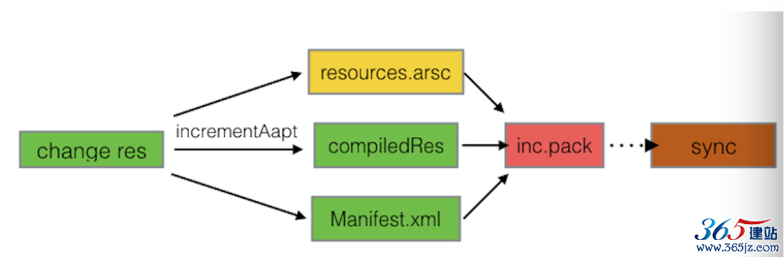

该过程会把上面scan过程扫描出来的资源变更集合参与作为参数传入我们自己改写过的increment版本的Aapt,该工具主要完成几个事情:
1.构建增量包,生成最终的资源包时候,仅仅包含编译后的变更资源集及“resources.arsc” 与 “AndroidManifest.xml”
2.兼容mPaas架构Base Package id 问题
3.根据ids.xml及public.xml生成保持id值与前一次构建结果里面的id值相同,若该任务有前置的资源任务(上面例子为common),则等待其前置增量资源任务先构建完毕,最后构建出来的包以“.pack”结尾

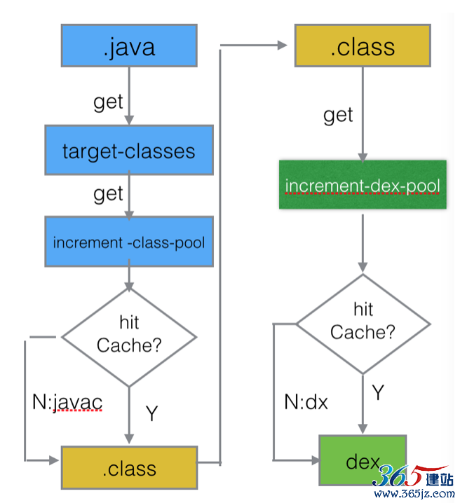

在代码变更方面,Freeline在各个工程的Class,dex层面加入了缓存,已经编译过的java文件,直接从增量工作空间里面的的Class pool获取,已经dx过的Class文件,会直接从dex pool中获取,最后实现的效果是,每次增量构建都是一个全新的流程,此前的修改不会参与到本次增量编译过程,不存在LayoutCast方案随着修改文件的增多越来越慢的问题。

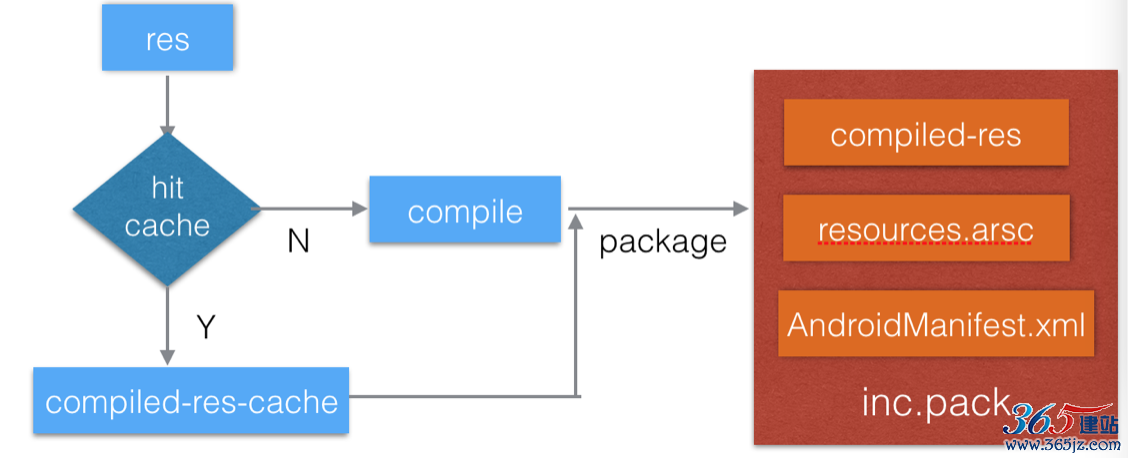

在资源变更方面,Freeline会在每次增量包构建后,把增量修改的资源文件与手机端对应的文件进行一次sync同步,每次资源增量构建范围仅仅是本次修改的集合,此前的修改均在此前的sync同步过程中同步至手机端。与代码变更一样,不需要构建此前修改的增量集合。

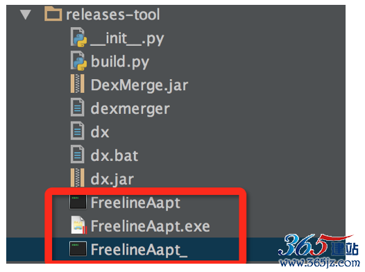

资源层面,我们为了尽可能降低增量包的体积及构建成本,在aapt的基础上,拓展了一个叫IncrementAapt的工具,并把其编译成linux,mac,windows三个不同平台以做平台兼容,该工具会根据修改的资源文件,及最后一次资源构建结果,构建出对应的增量包,该增量包仅仅含变更的资源集合,且进行过7-zip压缩,大小视更改修改量而定,一般情况只有数百kb。极大程度降低打资源包及最后tcp传输的耗时。

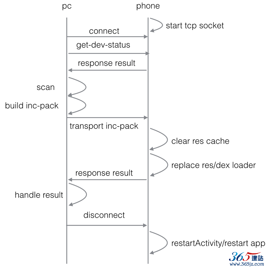

无安装式动态替换与LayoutCast及Android Stduio2.0 instant-run一致,也是该两种增量构建方案的最大的优点,整个构建过程不需要重新安装app,动态替换代码及资源,省去了安装app及重启进程进入对应界面的过程。整个交互流程图见下:
                   0696345275c63612380f573baa8c2fcbc684cf8e
1.phone端会架设一个tcp socket作为服务器。
2.pc端会与手机端进行socket连接。
3.pc端与phone端会通过自定义协议进行交互,pc端会询问phone状态,比如获取手机端基线包版本,sdk版本号,当前手机是否支持资源增量,当前Activity名字等等,后续传输增量包,手机端向pc端返回增量构建结果等,整个通讯过程,均会沿用同一条长连接进行。
4.在同步完增量包后,phone端会根据当前变化是代码变化还是仅仅res变化来决定下一步操作,若仅仅res变化,则直接restart 整个Activity栈里面的Activity,若存在代码变更,则直接重启当前进程,由于Android系统Activity栈的管理,进程被杀若Activity栈还存在Activity,则在该app重启时候,会沿用原来的栈顺序重新创建这些Activity。最终的结果,重启后,界面就会出现最后显示的Activity,(这里有特殊情况,如果该Activity的launchmode设置的是singleTask,或singeInstance,则重启后除了最后的这个Activity,堆栈内的其他Activity均会被清空,这涉及到Android对Activity的管理机制问题,这里不细说,有兴趣的同学可以到自行google。)而按返回键后UI也会顺着原来栈里的Activity顺序显示。

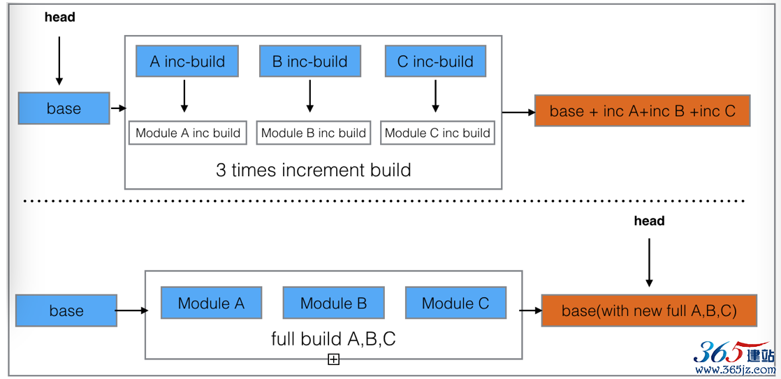

由于在重建基线包前,可能已经进行了若干次的增量构建,故在重建基线包时候,要把这些增量构建对应的module进行全量构建,以使得最新的基线包包含了所有过去的修改。整个流程如下图:(A,B, C 分别为3个不同子工程)
9e257f6c857ae448b4487261b7fcaba7fd77543f
head 作为指针,指向最新的基线包状态,base为对应初始的基线状态,在经过3次增量构建,手机端内app的状态会变成base + 3次增量的结果,上面例子里面,3次增量构建涉及A,B,C 3个Module,那么,在触发基线包对齐过程中,会对A ,B,C 按照原来的全量构建方式进行构建,与增量包构建一样,全量包的构建顺序会按照A,B,C前后的依赖关系按顺序进行,位于同层级的工程会进行并发构建,构建完毕后会重新安装至手机,在此之后,手机端内app以全量的方式包含A,B,C的修改,此前的3个增量包会在覆盖安装后第一次启动中被清除,此时基线指针head会从最初的base指向最新的base(with new A,B,C),至此,整个基线对齐就完成了,若中间发生异常,则在下次运行时候仍然会进行一次基线对齐过程,保证手机端安装上最新的全量包。

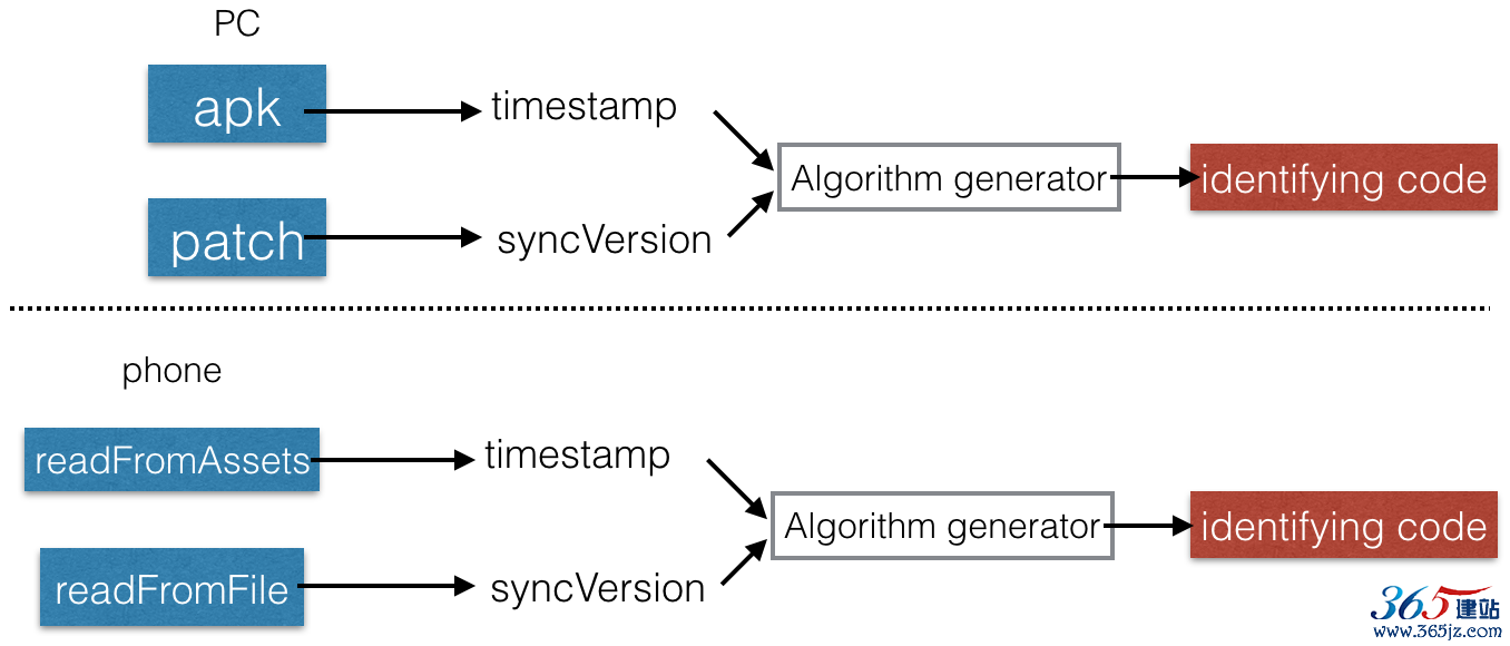

基线对齐的校验机制
上面的介绍的是基线对齐的整体思路,下面介绍一下校验部分的关键思路:
633f73544d24291b4e112714656310cd11b00a41
1.在全量包构建的时候,把当前的时间戳打包进assets目录,该值用于确保全量包的一致性。
2.每次进行增量包传输后,由手机端与PC端共同维护了一个自增长的sync id,每次传输成功后,该id会触发更新,该值用于确保开发环境的开发状态与手机端增量的开发包的状态一一对应。
3.在每次传输增量包前,手机端与pc端会基于上述两个值的生成一个验证码,并且对这个验证码进行校对,若两端的验证码不一致,则认为校验不通过,需进行基线对齐。

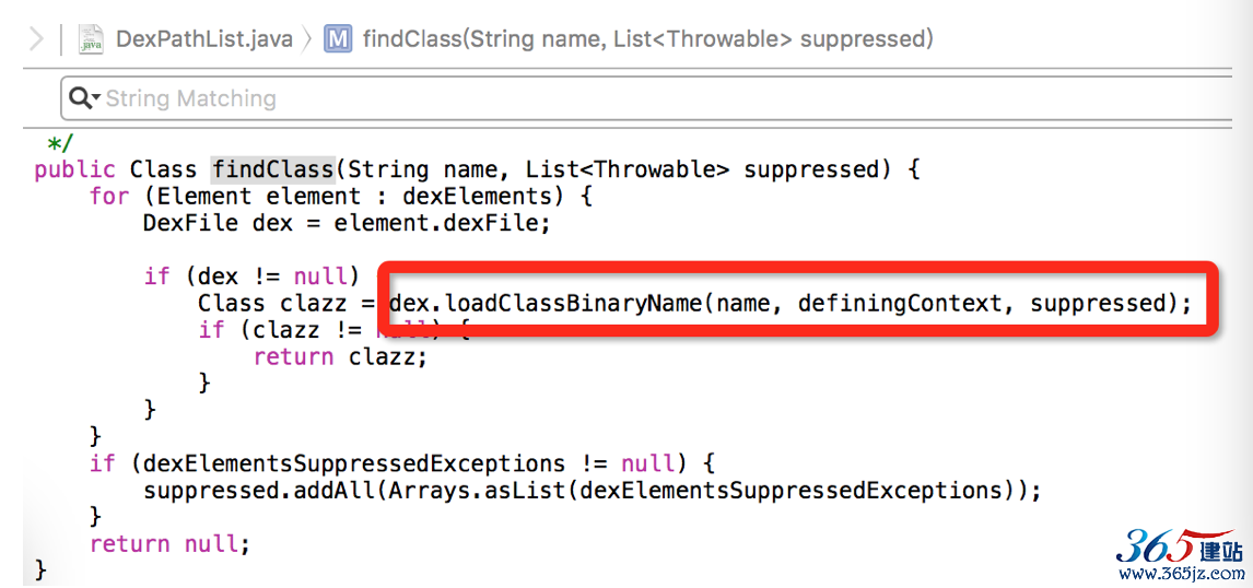

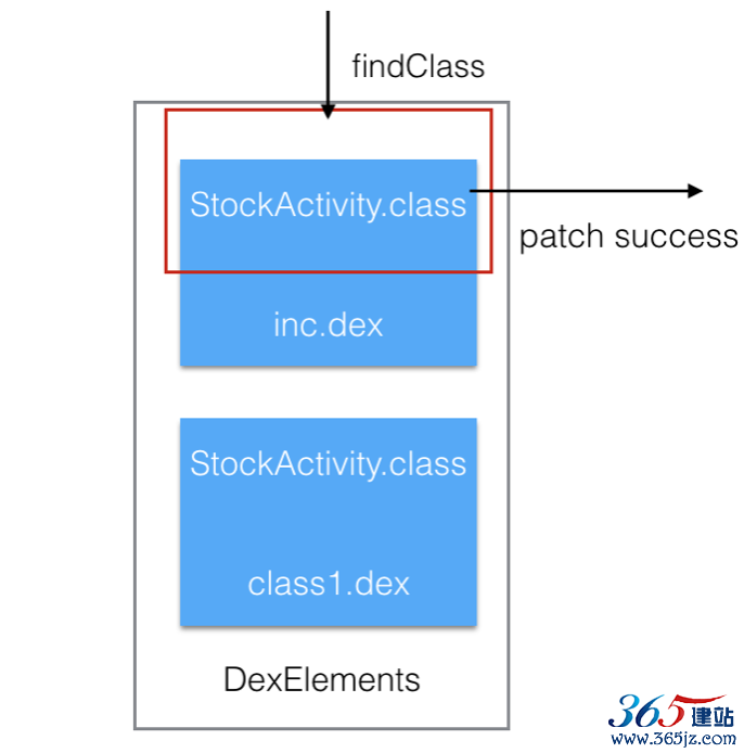

关于代码增量,与业内主流的通过植入Dex 到 系统DexList 实现hotpatch方案相同,关于其原理网上也有不少介绍,这里再简单的提一下:
系统查找Class,最后会到BaseDexClassLoader查找
最后调用到DexPathList
2dd6eb556693b42bfe883d5cd2b83971f95f0fb9
其中DexFile对应的为默认安装包里面的class.dex,class2.dex...等。在Google支持MultiDex后,构建工具默认会按照65536方法及LinearAlloc内存限制进行分包,一般一个大型app,会有多个dex文件存在,从上面的代码来看,对于类的查找,从dex数组,最前的位置开始找,找到对应的Class则不会继续往下找,这也给利用该特性进行增量带来了契机。
在应用启动时候,把我们准备好的增量dex通过反射注入到DexElements最前面,则整个增量部署就完成了。

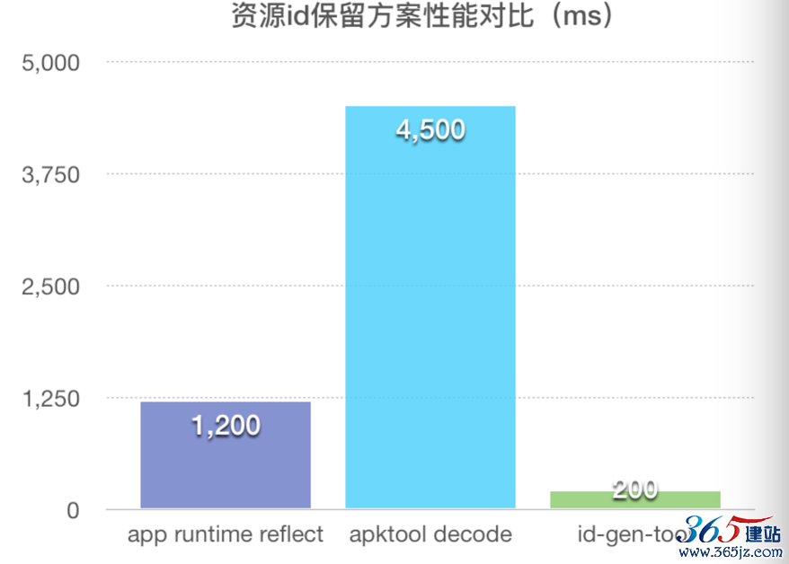

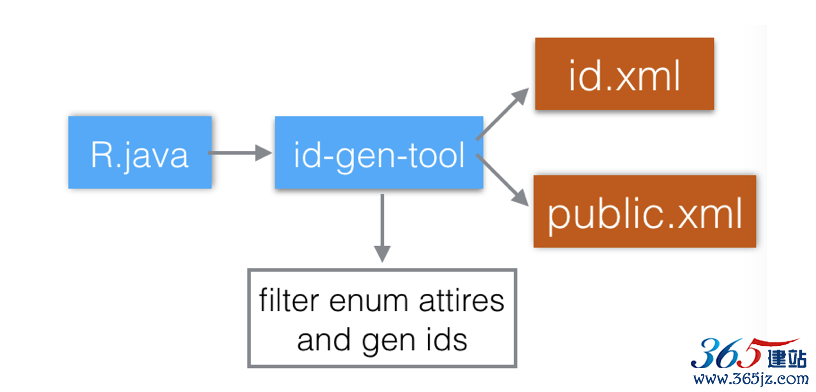

Freeline采取的思路是通过最后一次编译res过程的R.java,反向导出保留id所需要的两个文件,这个功能抽成单独的工具“id-gen-tool”,该工具会根据枚举常量生成的id的上下文特征,过滤掉枚举常量,解决掉其引起的内存越界问题。
                           9456ffa1a3c4ab64e668572efdeaf9ce95cd1458
由于整个过程仅仅需要对R.java一个文件进行分析导出,不需要解压APK以及反编译APK资源包内资源,故整个过程基本不受资源包内资源大小,数量影响,另外因为是在pc端进行,故整个过程比在手机端快90%以上。下面是数据对比:
                                 4753a200d6a79060f07b19e05824a6b50d435973
在30mb的资源数量下,id-gen-tool的速度较app反射方案快90%,较apktool反编译方案快95%以上,随着资源数越多,差距会越来越明显。

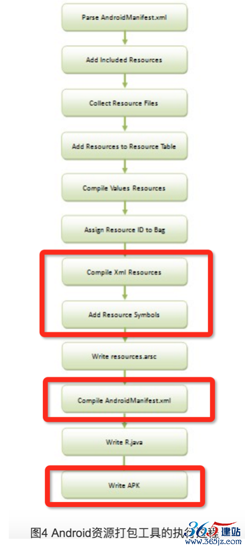

2.下面来介绍第二点:怎么样高效构建出仅仅包含变更集合的资源包?
关于Android资源编译,可以看看老罗的这篇博客:
http://blog.csdn.net/luoshengyang/article/details/8744683
这里把过程图片借鉴一下:
                                   db9090f2021cfd472142939721b868638571ddd5

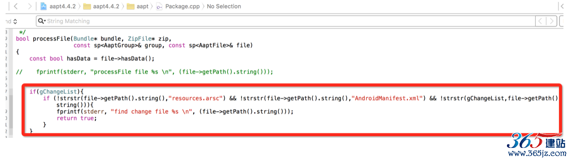

我们把整个资源包构建可以优化的技术点在上面图片的红圈标了出来:实际上,在前一步通过资源ids.xml及public.xml生成出来,放进values目录参与编译后,即便不对未变更的layout资源及AndroidManifest.xml进行编译,最终对生成的resoucres.arsc是没有影响的。也就是在保留了资源id的情况下,只需要编译变更了的xml文件就能实现对resoucres.arsc的更新。
在前面扫描里面,我们知道了总共有哪些变更的资源文件,py会把这些资源文件相对路径截出来,作为参数’—buildIncrement’传入到incrementAapt工具里面,在编译资源的流程里面,如果非变更的资源,我们利用了最后一次资源包里面编译好的资源作为缓存,非变更的文件,我们直接让其从编译好的资源读取,整个过程不需要重新对非变更资源进行编译。(由于这块代码更改地方较多,这里就不贴出来,后面整理好后,会进行开源)
7e2f88dc6b895398a2614a005f937fb357e71063
最后打包成最终APK时:我们还修改了打包文件的流程,incrementAapt仅仅对修改的文件对应的编译后的资源进行打包:
2f740a58610324ec9de3b0ba5febb56f66ecb9ab
整个流程下来,最终构建出来的包就仅包含变更的资源集及“resoucres.arsc”与“AndroidManifest.xml”
这里解答一下:为何需要对“resoucres.arsc”与“AndroidManifest.xml”进行打包?
由于当有新增资源后,“resoucres.arsc” 是会变化的,代码里面对新增资源的引用就是通过更新”resoucres.arsc” 来实现。这里打包“AndroidManifest.xml”原因是,在sdk19之后,底层AssetsManager->addpath 过程会触发对res资源包的校验过程,没有“AndroidManifest.xml”的资源包会被认为不合法的资源包,不会被成功添加。
资源编译各步骤优化数据:
以30mb的资源为例子,下面是整个资源编译流程优化前后数据:
0a6892194893eeaccffb141f26706b6e8d3987e7
下面简单介绍一下各个步骤,详细流程可以到上面提到的老罗的博客看。
___slurp up res___: 收集资源。
___makeFileResoucres all resource___: 把上一步收集的资源添加进内存,如果有图片,则会在这一
步对图片资源进行处理。
___compile value___:对“value”目录下面的资源进行编译。
makeFileResoucres for color and menu :对”color“ 及”menu“目录的资源进行编译。
___generate all bag attr___:为“bag”类型分配资源id。
___compile all xml___:这一步是真正对layout,anim,animator,interpolator,transition,xml,color,menu目录所包含的资源进行编译,压平。
flatten gen resources.arsc :根据上面收集的信息生成“resources.arsc”文件。
___gen r file___:生成R.java。
___APK Bunding___:对所有编译后的资源进行打包。
可以通过数据对比看到:主要的速度提升在compile all xml(编译xml文件) ,APK Bunding(打包APK),makeFileResoucres all resource(对图片资源进行预处理)几个步骤。若通过传统方式aapt编译打包,接近3.5s,而通过上述方式,整个构建时间仅仅需要300ms。这比前者快90%,随着资源数的增多,总大小的增大,差距会越来越明显。

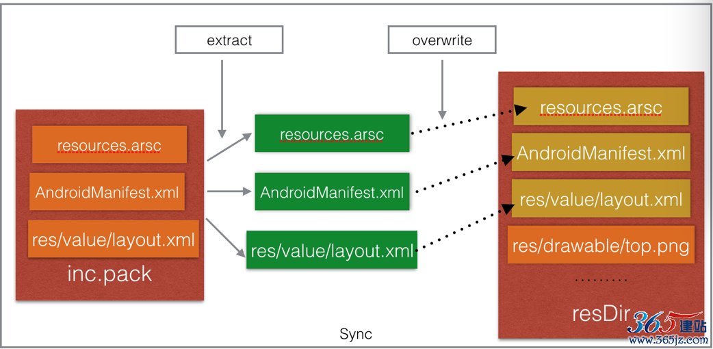

第三点:怎么让上面构建出来的增量包在手机端生效

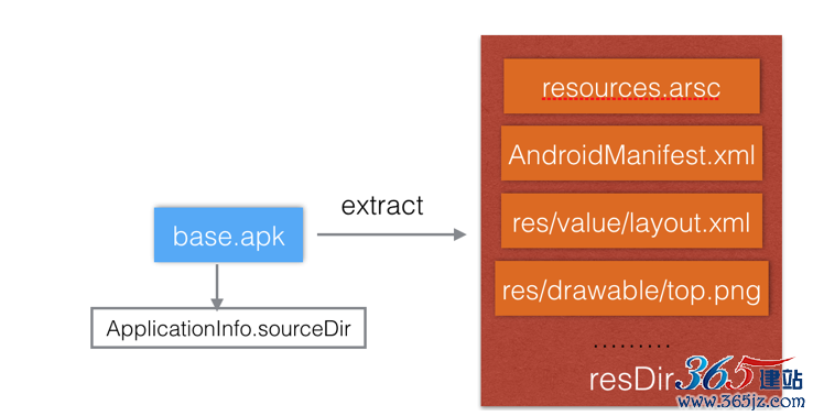

经过深入AssetsManager底层的分析,我们发现,res实际上是支持以目录的形式存在,那么整个增量包生效的思路就呈现出来了,流程如下:
1.首次运行增量构建,手机端会对基线包的base.apk(在mPaas,这里是Bundle对应的资源jar路径)进行解压:
5ecddbfc8efc02c13f98b62b6280c3f5a0d79ce8
2.在这之后,resDir目录里面就包含了所有该资源包里面的文件。在此之后我们可以把
AssetsManager所对应的path指向resDir,这样一来,实际上UI对应的资源就来自于resDir目录。在进行资源更改后,在前面介绍知道,Freeline通过tcp连接把增量的资源包 inc.pack 传输进手机后,会触发一次sync,用于把增量包的修改同步到手机端。流程见下图:
64dc5e4c7731e8815cb5bd36b2a429fcd2ea7ee7
手机端会将inc.pack进行解压,然后把解压后的buffer,直接写入resDir目录里面的相对位置,整个过程仅有从压缩包提取-写入文件系统两步。最后一步,就剩下清空Resources资源对应的Cache,重新构建新的Resources并让app使用之,这一步网上已经有很多介绍,这里就不另作篇章了。对于mPaas架构而言,要使之生效,无非是找到对应的Bundle所在的Resources,清除其缓存,重新刷新一次UI。

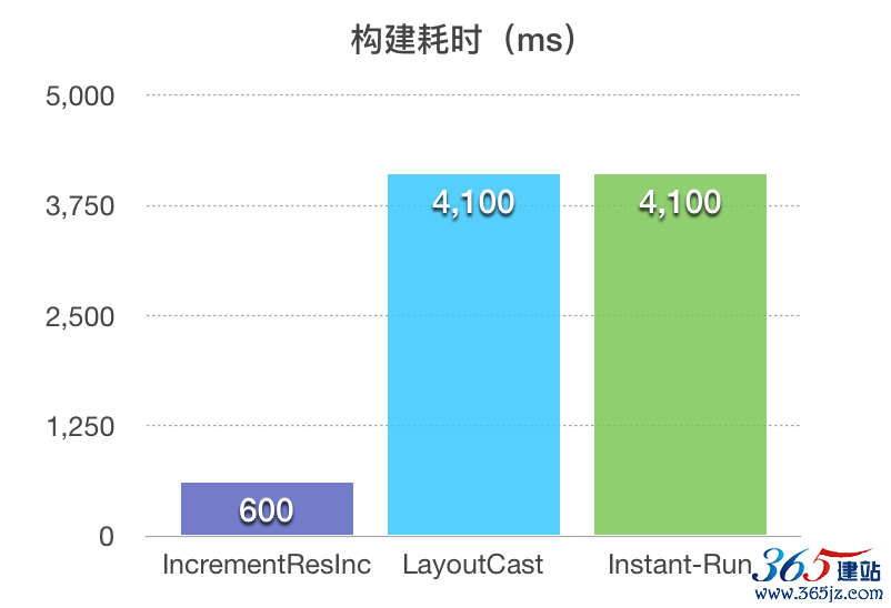

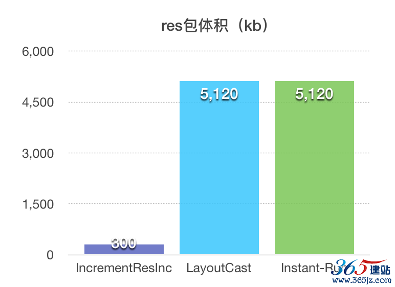

资源增量构建数据对比:
dd5ceeb84aa9157981f961ea92a534d3dc7216123060cac722df3fd84db5209405fed26defd076da
在40mb的资源下,构建出一个资源增量包,上述方案仅仅需要600ms,其他方案要4s以上,增量包体积仅仅为300kb,而其他方案构建出的资源包为5mb。

__2.每次构建增量资源包时必须保证要把全量资源包构建以来的所有修改的资源文件都要参与编译及打包__。也就说,随着资源修改量的增加,越往后,参与编译及打包的资源数量会越来越大。而采用上面提到的方案,简单的讲,就是能做到完全不受累积的修改影响,每次修改在与手机同步后,这次修改就算清除了,后续编译也无需把此前的修改的资源文件拉进来参与编译打包。这也使得Freeline在修改UI时候能持续保持稳定的性能,不受修改范围的累积的影响。
资源索引Cache
resoucre.arsc是保存Android资源id索引的索引文件,在一些大型的app,arsc的体积不小,6m~10m是比较常见的情况,Freeline在arsc进行打包前,做了一个优化策略,当资源修改不引起arsc更新时,不会把arsc打包进增量包,避免无用的打包及TCP传输,采取的策略是,入参传入上一份arsc的md5,在aapt编译流程进行打包时,对C++层arsc内存块进行提前MD5计算,发现与上一份arsc的MD5不一致才进行打包。在大型的app(资源数量较大的)情况下,(tcp传输+打包+解包)可优化降低接近3~5s的时间。
全平台覆盖背后
1.构建过程选用python + java作为构建语言,其中py负责文件扫描,调度各个
工具(dx,smart-dex,merger,increment-res-tool),与手机建立tcp连接及传输增量包等。
2.C++编写的IncrementAapt 分别编译成3个不同平台运行库的方式,实现平台兼容。

3.非Art版本手机上,代码兼容方案是使用Asm技术在编译期动态修改基线包的Class字节码,在每个类构造函数插入外部dex的引用,使之绕开dvm的对Class 的安全检验,我们称之为“hackbyte”。
这里介绍下其原理:
在安装包进行安装流程里面的dexopt步骤会对DEX文件所有的Class文件进行扫描,当Class文件内所有直接引用到的类,与该Class均在同一个DEX,那么这个类就会被打上“CLASS_ISPREVERIFIED”标签。
830117ea13646c82772d3d91884c24293ff3654f
a5b9385c8a88a5cd41a1684c4765be5ae18a11a0
而被标上“CLASS_ISPREVERIFIED”的类,dvm在运行期载入Class时候,会对其内存中对应的直接引用类进行校验,如果该类存在与直接引用类所在的dex不是同一个,则直接报“pre-verification” 错误,该类无法加载(注意:无法加载的是这个被标上“CLASS_ISPREVERIFIED”的类,非其直接引用类),也就是说,若我们通过增量包推送进去的类作为其他类的直接引用类时候,这些引用了增量包里面类的类在加载时候就可能出现校验失败。
2843d133d1900e0eb687c3d853c3583f55f81185
实际上上面这一步也是google为了防止外部DEX注入的一个安全方案,即保证运行期的Class与其直接引用类之间所在的DEX关系要与安装时候一致。
通过上面分析,只要一个类的存在直接引用类与该类不在同一个DEX,我们就可以让该类避免被贴上”CLASS_ISPREVERIFIED“的标签,接下来要做的事情只需要把自己工程的代码在编译之后,通过ASM技术动态修改Class字节码,给自己工程所有的Class植入一个来自其他DEX的类,注意这里只需要给我们自己能改的工程注入,对于第三方jar包,无需做这一步,因为依赖关系,第三方jar不会反过来引用我们的工程代码,也就不存在上面的问题。
最终,我们植入代码后,反编译出来的代码是这样子:
65db5dd55ce7433a2363b5cfe10c6e8c8072af73
之所以选择构造函数植入因为其不增加方法数,其中ClassVerifier.class来自于一个单独的DEX,该DEX只有ClassVerifier.class一个类,在app启动时候,把该DEX注入到上面提到的DexList的最前面。则在5.x以下,该方案就会生效。
最后提一点,实际上业内,该方案也被应用到hotpatch里面,国内手机QQ空间的hotpatch就是这么做的。而我们是把其应用到增量构建方案里面。

数据对比
性能 :
cae88fd3c8e8d90b657a7058716703771478746f
可见:较传统的maven构建方式,在增量模式下Freeline可提升数十倍的性能,与业内主流几个先进的构建方式比, Freeline仍然有数倍的速度领先
兼容性 :
8695df10dabda4433e0b3d41b77b25620bc7464d
可见,Freeline相对于LayoutCast及AS2.0(手机端不支持Android5.0以下),Buck(pc端不支持windows)等构建方式,在 平台覆盖上更广
