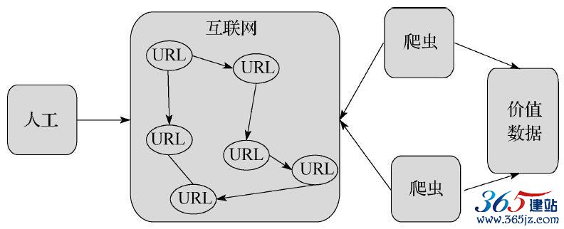

图3-1 网络爬虫

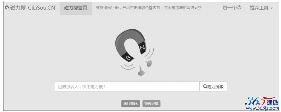

1)常见的BT网站,通过爬取互联网的DHT网络中分享的BT种子信息,提供对外搜索服务。例如http://www.cilisou.cn/,如图3-2所示。
图3-2 磁力搜网站首页

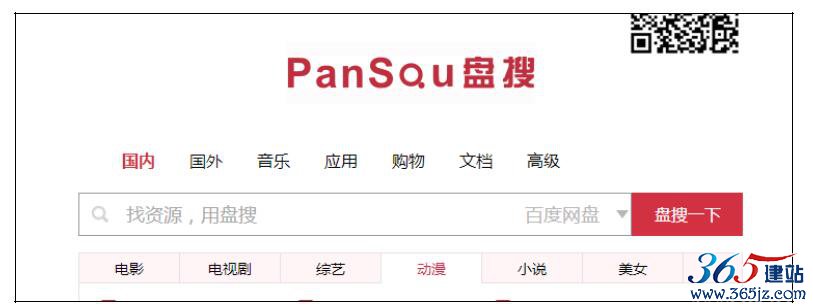

2)一些云盘搜索网站,通过爬取用户共享出来的云盘文件数据,对文件数据进行分类划分,从而提供对外搜索服务。例如http://www.pansou.com/,如图3-3所示。
图3-3 盘搜网站首页

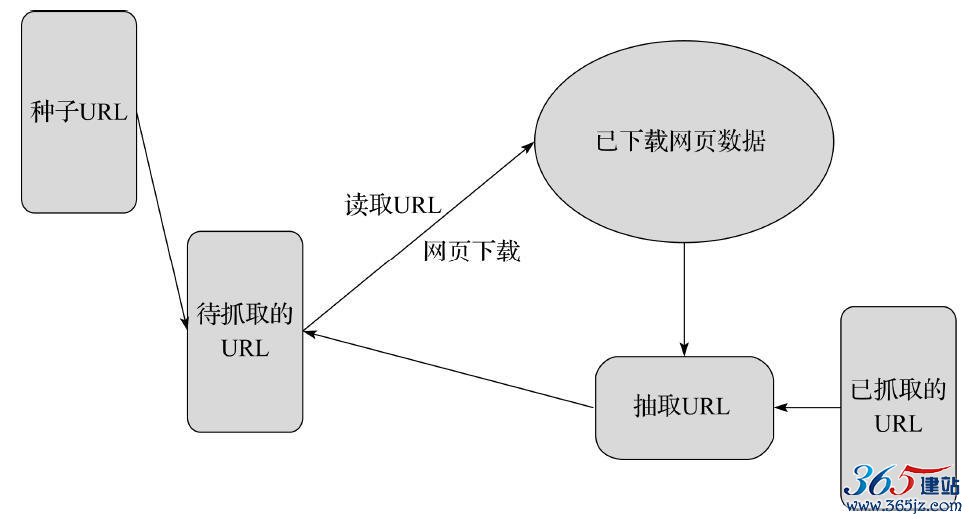

下面用一个通用的网络爬虫结构来说明网络爬虫的基本工作流程,如图3-4所示。
图3-4 网络爬虫结构
网络爬虫的基本工作流程如下:
1)首先选取一部分精心挑选的种子URL。
2)将这些URL放入待抓取URL队列。
3)从待抓取URL队列中读取待抓取队列的URL,解析DNS,并且得到主机的IP,并将URL对应的网页下载下来,存储进已下载网页库中。此外,将这些URL放进已抓取URL队列。
4)分析已抓取URL队列中的URL,从已下载的网页数据中分析出其他URL,并和已抓取的URL进行比较去重,最后将去重过的URL放入待抓取URL队列,从而进入下一个循环。
这便是一个基本的通用网络爬虫框架及其工作流程,在之后的章节我们会用Python实现这种网络爬虫结构。

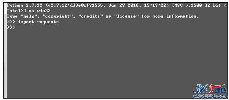

如何验证Requests模块安装是否成功呢?在Python的shell中输入import requests,如果不报错,则是安装成功。如图3-5所示。
图3-5 验证Requests安装
