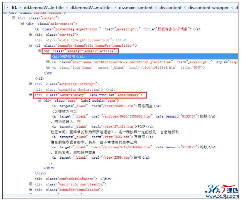

先使用Firebug查看一下标题和摘要所在的结构位置,如图6-4所示。
图6-4 HTML结构位置
从上图可以看到标题的标记位于<dd class=“lemmaWgt-lemmaTitle-title”><h1></h1>,摘要文本位于<div class=“lemma-summary”label-module=“lemmaSummary”>。
最后分析一下需要抽取的URL的格式。相关词条的URL格式类似于<a target=“_blank”href=“/view/7833.htm”>万维网</a>这种形式,提取出a标记中的href属性即可,从格式中可以看到href属性值是
一个相对网址,可以使用urlparse.urljoin函数将当前网址和相对网址拼接成完整的URL路径。

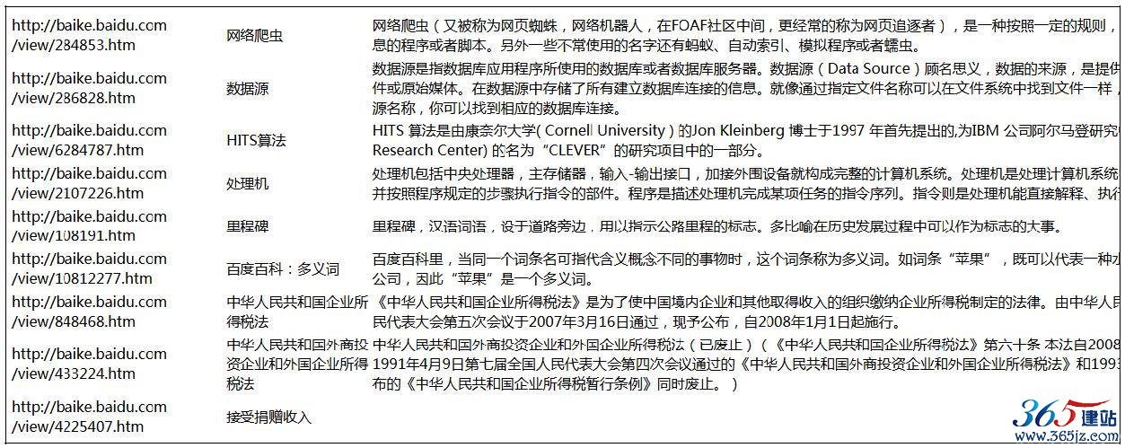

到这里基础爬虫架构所需的模块都已经完成,启动程序,大约1分钟左右,数据都被存储为baike.html。使用浏览器打开,效果如图
6-5所示。
图6-5 baike.html
