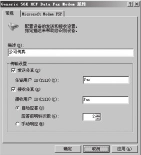

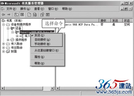

传真组件识别所有即插即用设备,传真设备会自动出现在传真服务管理器控制台树的【设备和提供程序】目录下面的【设备】节点中,如下图(左)所示。右键单击要设置的传真设备,在快捷菜单中选择相应的命令,可设置该设备是否启用发送、自动接收或手动接收功能,默认情况下将启用发送传真功能。
选择【属性】命令,打开如下图(右)所示界面,进一步设置该设备的发送和接收功能。其中,【传输用户ID(TSID)】文本框用于标识传真发件人,发送传真时,该ID将被传输给收件人,并可能出现在收件人传真机的显示屏上;【接收用户ID(CSID)】文本框用于标识传真收件人,检测到有传真传入时,向发件人发送该ID,并可能出现在发件人传真机的显示屏上。这两个ID都不能超过20个字符。选中【接收传真】复选框后,如果选择【自动应答】选项,则表示该设备启动自动接收功能,可在【应答前响铃次数】微调框中设置自动接收传真之前的响铃次数。

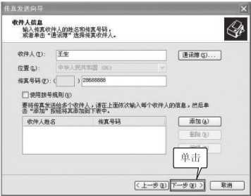

2 在如下图所示的界面中,设置收件人信息。输入收件人名称和传真号码,单击【添加】按钮将其添加到收件人列表中,也可单击【通讯簿】按钮从现有通讯簿中选择收件人。若要同时设置多个收件人,只需将他们添加到收件人列表中,就可实现传真群发。

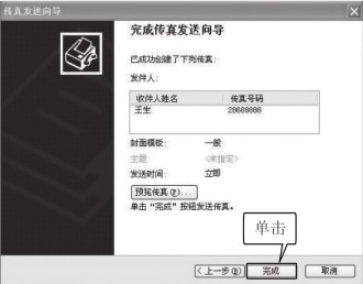

5 单击【下一步】按钮,出现【完成传真发送向导】界面,如下图所示,单击【预览传真】按钮可查看传真格式和内容,确认后单击【完成】按钮,开始发送传真。

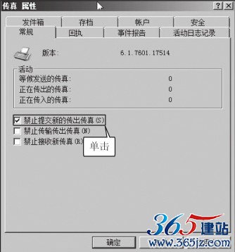

打开传真服务管理器,在控制台树中右键单击【传真】节点,在快捷菜单中选择【属性】命令,打开【传真属性】对话框,在【常规】选项卡中选中【禁止接收新传真】选项,将禁止接收新的传真。

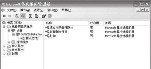

可为每个设备配置传入方法,应用于传入传真的传入方法不止一种,如果禁用了一种传入方法,则设备跳过该方法,按照全局路由的优先级处理传入传真。配置传入方法后,在详细信息窗格中右键单击该方法,在快捷菜单中选择【启用】或【禁用】命令来启用或禁用该方法。选择【属性】命令可进一步设置路由目的地,如下图所示,共有3种选择:“通过电子邮件路由”、“存储到文件夹”和“打印”。

⑴ 停止和启动传出传真在传真服务管理器控制台树中右键单击【传真】节点,在快捷菜单中选择【属性】命令,打开【传真属性】对话框,如下图所示。在【常规】选项卡中选中【禁止提交新的传出传真】选项,阻止用户提交新传真到“发件箱”文件夹;选中【禁止传输传出传真】选项,则阻止传真从“发件箱”文件夹中发送。

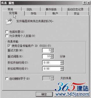

⑵ 配置传出传输和发件箱打开【传真属性】对话框,切换到【发件箱】选项卡,设置发送传真的重试次数、重试间隔和折扣时段,如下图(左)所示。
还可设置发送的传真是否包括标题、是否允许使用个人封面,如下图(右)所示。

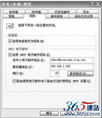

⑶ 配置送达回执可设置获得传真是否发送成功的方式。打开【传真属性】对话框,切换到【回执】选项卡,如果选用【启用消息框作为回执】选项,用
户将通过【消息】对话框获知传真是否发送成功;如果要通过电子邮件回执来确认是否成功发送,应选中【启用SMTP电子邮件回执】选项,则在下图所示的几个文本框中设置用户电子邮件的地址、SMTP
服务器地址和端口。

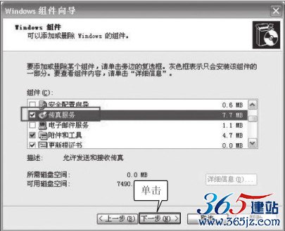

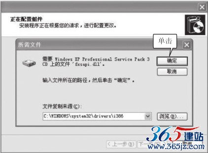

1 Windows Server服务器默认都没有安装“传真机组件”,因此需要自己安装。依次单击【开始】▶【控制面板】▶【添加/删除Windows组件】▶【Windows组件向导】命令,打开【Windows组件向导】对话框,选中【传真服务】复选框,如下图(左)所示。单击【下一步】按钮,选择【共享传真打印机】选项,为了能使其他客户计算机都能发送传真。接着系统会提示插入光盘(Windows Server 2003 安装光盘),选择必需安装文件,如下图(右)所示。这样就完成了传真服务器组件的安装与配置。

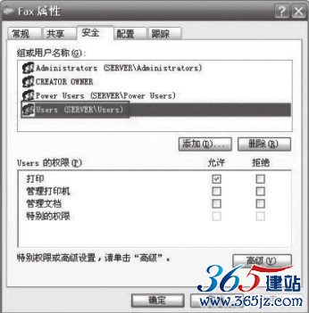

2 为了实现传真服务器合理的共享性访问,设置传真权限是一个不可避免的问题。在传真服务管理器控制台树中,右键单击【传真】节点,在快捷菜单中选择【Fax属性】命令,切换到【安全】选项卡,如下图所示,显示当前的权限设置,可设置用户或组的权限。
