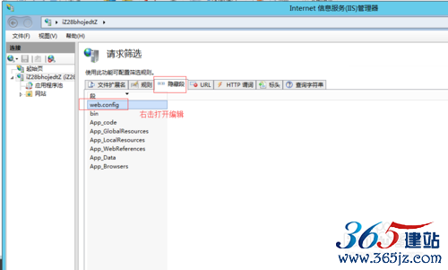

另外通过iis管理器修改的方法:
  1. 在“Internet Information Services”窗口中,展开与您的计算机相对应的节点,然后展开“网站”节点,找到请求筛选,并打开
    IIS8请求筛选模块被配置为拒绝超过请求内容长度
  2. 找到隐藏段下面的web.config,右键编辑
  3. 修改允许的最大长度字节为你自己需要的,搞定结束。(注;默认的是30M)
