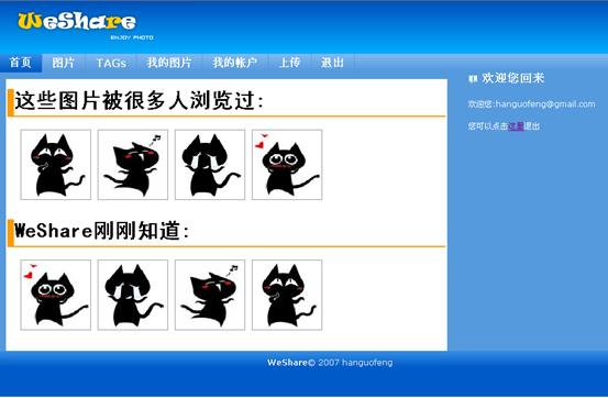

系统首页我们调用了热门和最新图片列表,其效果如图8.15所示。
图8.15
这部分代码比较简单,我们来看default.asp文件中显示热门图片部分的代码:

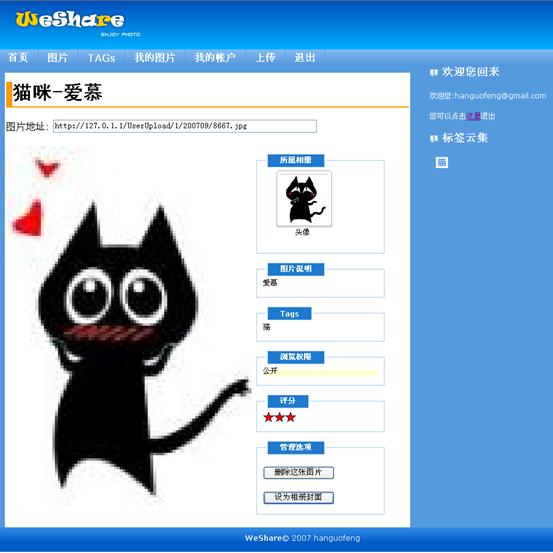

在图片列表页中点击图片的链接,将进入view.asp文件中,同时通过QueryString传递图片的编号,显示图片详情。如图8.16所示。
图8.16
此文件表面上的处理过程是这样的:ASP获取相应图片的信息→保存在变量中→HTML调用相应变量。但是实际上,我们使用prototype+ script.aculo.us来实现了一个“InPlaceEditor”功能,此功能是出现在Web 2.0类网站上方便用户对信息进行即时编辑的一个效果,你可以翻阅前面的JavaScript框架部分进行复习。
如图8.16所示的界面,在应用了InPlaceEditor效果后,当你点击图片名称时,会发现此部分变为了一个文本框,你可以进行编辑,而后点击“确定”,进行数据库的更新,如图8.17所示。
图8.17
实现这部分,我们可以通过JavaScript脚本来对相应的元素应用InPlaceEditor效果。
