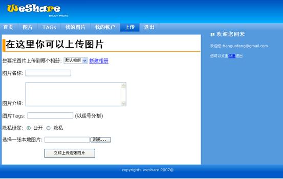

upload.asp文件用于显示供用户上传使用的表单,在这个表单里面,用户可以选择要上传的照片所属的类别,同时可以填写照片名称、介绍、TAG等内容,通过使用表单文件域选择文件,还可以预览所选择的文件。
upload.asp文件的访问效果如图8.12所示。
图8.12

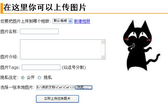

以上是显示用户相册的选择域的代码,我们再来看实现用户在文件域中选择文件后,预览用户所选图片的代码,这部分实际是JavaScript代码进行处理的,其效果如图8.13所示。
椭圆形标注: 显示所选图片
椭圆形标注: 选择图片
图8.13
实现此功能,首先我们需要在页面的相应部位预留显示所选图片的区域:
    <div id="picture-preview">
    </div>
而后我们为文件域定义onchange属性,即当此文件域的值发生变化时,触发JavaScript函数picturePreview:
      <p>
        <label for="PictureFile">选择一张本地图片:</label>
        <input type="file" name="PictureFile" id="PictureFile" onchange="JavaScript:picturePreview()" />
      </p>
picturePreview函数完成显示图片缩略图的功能,其代码如下:
<script type="text/javascript">
function picturePreview()
       var sPicLocalUrl = $F("PictureFile");
       //通过正则判断所选文件扩展名来判断用户选择的是否是图片文件
       if(!(/^.+\.(gif|jpg|jpeg|png|bmp)$/i.test(sPicLocalUrl.toLowerCase())))
              alert("对不起,您只能选择一个图片上传!");
              return false;
       $("picture-preview").innerHTML = '<img id="prev" src="' + sPicLocalUrl + '" width="180" />'
</script>
此函数首先获得文件域PictureFile的值(这里$F是Prototype框架中的函数,用于获取表单域的值)。而后使用正则表达式对其进行测试,通过扩展名来判断所选的是否是图片文件。如果不是图片文件,则给出提示,否则将picture-preview元素的innerHTML属性设置为显示图片缩略图的HTML代码。
显示缩略图的功能十分实用,它可以让用户在上传之前看到自己要上传的图片,从而避免错误上传,这样可以提高用户体验的小功能,希望你在自己的程序中多加使用。

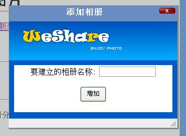

8.9.2 新建相册的弹出窗口
细心的你会注意到,在上一节显示用户相册列表的部分,有这样一段HTML代码:
<a href="javascript:showModalBox();">新建相册</a>
这里当点击此链接后,将打开一个模态窗口,来提供让用户新建相册的功能,这里实际上是调用diag.Open的JavaScript方法来实现打开mod_Album.asp页面的,如图8.14所示。
图8.14
