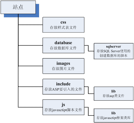

首先来说文件存放的设计,每当新建一个项目时,我一般会创建如下一套目录树,如图8.11所示,用来存放站点的程序文件:
图8.13
这里我着重说明一下js目录和include目录。
Js目录下存放站点前台页面所使用的JavaScript脚本文件,因为我们可能经常使用第三方提供的免费JavaScript框架库或者效果库(如Prototype.js、jQuery)等,因此我们特别建立了文件夹lib,用来存放这些脚本文件。
而在include目录下可能存储很多内容,例如常用的函数和各种已经开发完毕可以供代码重用的“类”文件,这时我们建立目录lib,并将“类”文件放入lib目录中。
除了上面的图中所列出的文件夹,我一般根据需要还会在站点根目录建立这样几个文件夹,他们都下划线开头,并且在站点发布时一般不予发布,建立这些文件夹仅为了存储和项目相关的一些文件:
l         _backup 用来存储项目各个版本的备份。
l         _documents 用来存储项目的开发文档、使用说明、更新日志等。
l         _db 用来存储项目的数据库定义说明。
l         _templates 用来存储不包含ASP代码的网站模板或者模板效果图。
