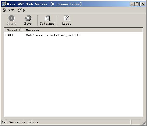

下载并解压完毕后,你会发现,与其他非常复杂的服务器软件不同,这个软件仅有一个可执行文件ASP Web Server.exe,双击运行这个文件,运行界面如图1.50所示。
图1.50

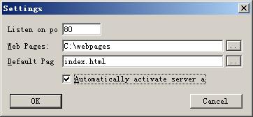

如果我们还需要对站点的信息进行配置,那么点击Setting图标按钮,这时将打开配置窗口Settings,可以看到,这里共有三处需要填写,分别是端口、ASP文件所在目录以及默认文档,如图1.51所示。
圆角矩形标注: ASP文件所在目录圆角矩形标注: 端口号圆角矩形标注: 默认文档
图1.51
同样的,由于IIS可能占用了80端口,因此我们将这里的端口号码改为82,而后点击“OK”,回到主界面,此时需要重启服务器以使改变生肖,首先点击“Stop”图标按钮,而后点击“Start”图标按钮,你会发现,程序已经提示:“Web Server started on port 82”,这说明服务器已经正常运行,我们将测试文件helloworld.asp放入c:\webpages,并浏览http://localhost:82/helloworld.asp,此时网页上显示“这是我的第一个ASP网页”,说明服务器安装配置成功。
