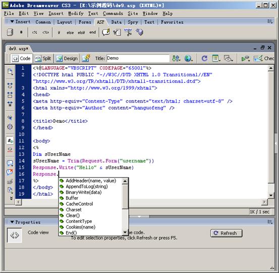

Dreamwaver是一款非常优秀的网页设计软件,同时他最为世界上应用最广泛的网页设计和代码编写软件之一,也提供了非常好的动态脚本编写特性。应用Dreamwaver,你可以几乎不用编写代码,而生成动态的ASP、php、ASP.net以及cfml脚本(虽然我不推荐这样做)。你还可以在Dreamwaver的代码编写界面享受到非常好的代码编写体验。
在我编写这本书的这个章节的时候,恰逢Dreamwaver的CS3版本上市,该版本是Adobe公司收购了Dreamwaver软件后进行改进,推出的第一个版本,它不仅有着非常好的网页编辑功能,同时在网页前台脚本中加入了Spry库的支持,使用这个脚本库,你可以在Dreamwaver软件中通过简单的设置,完成很多页面元素特效、输入合法性检测以及AJAX的功能。
Dreamwaver CS3的源代码编辑界面如图1.52所示。
图1.52
在图1.52中,我们可以看到Dreamwaver的代码着色以及自动提示的功能,同时,通过设定Dreamwaver站点,并配置数据源等信息,还可以通过Dreamwaver自动生成数据访问页。

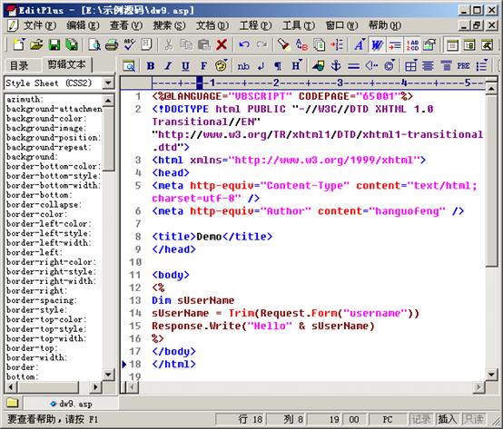

与Dreamwaver相比,EditPlus就显得稍微有些简陋,这与EditPlus的性质有关,EditPlus是一款文本编辑软件而并非网页设计软件,在EditPlus中,可以非常方便的编写各种源代码,例如ASP、PHP甚至c++源代码。
EditPlus提供了源代码着色以及代码剪辑库等功能,如图1.53所示。
图1.53
这里要特别说明EditPlus的代码剪辑库功能,除了EditPlus自带的HTML、CSS剪辑库之外,我们还可以通过网上下载剪辑库脚本来扩充剪辑库的功能,例如ASP剪辑库,即可通过双击插入一些常用的ASP代码,以提高开发的效率。
