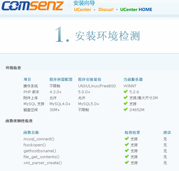

1、通过浏览器访问集成安装包中 install 目录下的 index.php,例如在浏览器输入:http://www.yourwebsite.com/beata/install/index.php,其中 http://www.yourwebsite.com/beata/ 是上传后集成安装包目录的访问地址。即可看到下图所示:

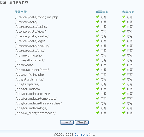

关于目录权限修改可以参考:http://faq.comsenz.com/viewnews-183

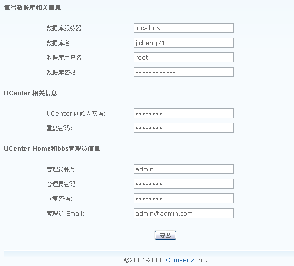

点击“下一步”,配置数据库信息。
2、配置数据库信息
如下图所示:

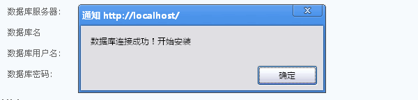

配置好数据库信息后,点击“安装”,可以看到数据库连接成功的提示:

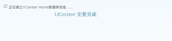

点击“确定”,开始安装。你只需等待,程序会自动安装好 UCenter,UCenter Home 和 Discuz!,安装完毕提示如图:

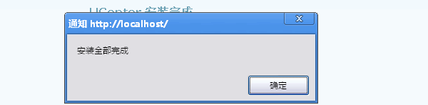

安装完成后,会看到提示:

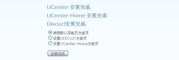

点击“确定”按钮:

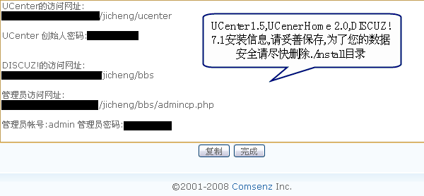

设置首页,点击“安装完成”:

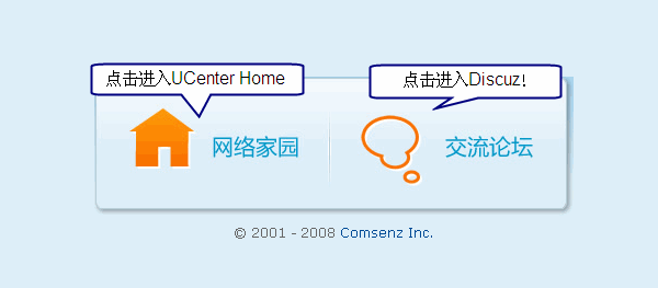

首页访问如图:
