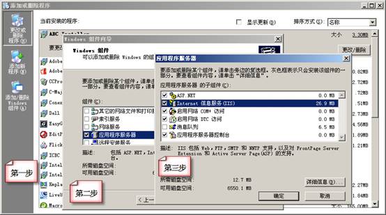

在桌面上双击“我的电脑”,双击“控制面板”图标,进入“控制面板”,双击“添加或删除程序”进入“添加或删除程序”控制台,选择“添加/删除Windows组件”,打开“Window组件向导”对话框。在此对话框中双击“应用程序服务器”选项,打开安装应用程序服务器的详细配置窗口。在详细配置窗口中勾选“Internet信息服务(IIS)”选项,或者双击此选项,详细配置所需安装的IIS组件(在Windows 2000及Windows XP的“Windows组件向导”中可直接选择“Internet信息服务”)。然后点击“确定”,插入Windows安装光盘即可完成安装。这个过程如图1.3所示。
图1.3
