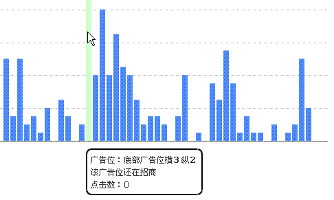

我在做广告系统的时候,利用他生成了一个柱状图,做为DIV的背景图片,然后在DIV里面在每个柱子上盖一个<LI><a></a></LI>,这样就可以在鼠标划到相应数据条触发相应事件。比如:弹出层提示信息。
.analyzeDiv{width:1000px; height:240px; background:url(http://chart.apis.google.com/chart?cht=bvs&chbh=8,2&chs=1000x240&chco=4d89f9&chd=t:<% =cssString%>&chg=0,20&chds=0,<% =maxNum%>) no-repeat;}
这里参数的设定请对照API,效果如附图所示
欢迎指教*^o^*
效果演式
