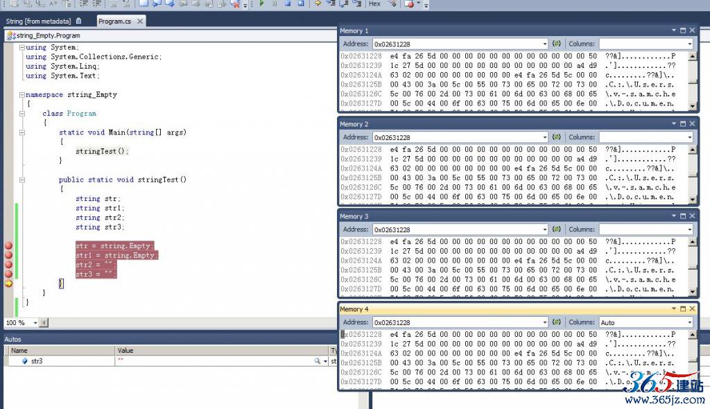

            str = string.Empty;
            str1 = string.Empty;
            str2 = "";
            str3 = "";
        设置断点后运行结果如下:
        可以发现这种写法下,string.Empty 和 "" 的地址是相同的。
        由于 string.Empty 定义为 static readonly ,又根据上面运行结果得知, string.Empty 不会申请新的内存,而是每次去指向固定的静态只读内存区域,""也一样。
        string.Empty 与 "" 在用法与性能上基本没区别。string.Empty 是在语法级别对 "" 的优化。

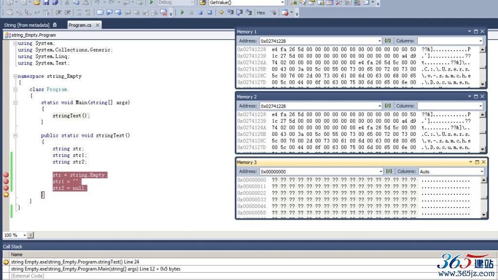

            string str;
            string str1;
            string str2;
            str = string.Empty;
            str1 = "";
            str2 = null;
        设置断点后运行结果如下:
        从运行结果可以看出,string.Empty 和 "" 在栈和堆上都分配了空间,而 null 只在栈上分配了空间,在堆上没有分配,也即变量不引用内存中的任何对象。
