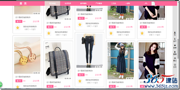

      说到瀑布流布局,先上张图片来说明一下什么是瀑布流好了。
QQ截图20150315171940
      这个是我毕设中的一个截图(内容是我暂时从其他网站上爬下来测试的….),那么我们从这张图片中就能看到大致来说瀑布流就是一些等宽不等高的图片来排列展示的,因为每张图片都不一样大,以及我在图片下面展示了各种信息都不一样,所以导致这些展示的框它们的高度都不统一,那么为什么却要要求它们之间的宽度相同呢?这就是瀑布流实现的关键了。

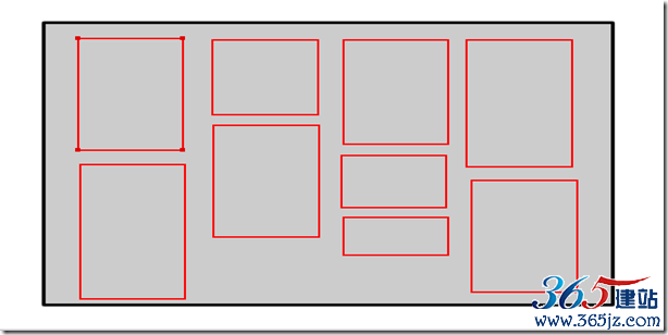

      那么我们就来一步步的说明它是如何实现的,这个过程中也就理解了为什么是这样设计的了,首先,我们要在页面中排列出所要展示的框的个数,下面是这个瀑布流的结构图:
QQ截图20150315173751
      这张图片中白色的部分我们就当作是浏览器的可视区域了,那么中间这个灰色的部分我给他取名叫做‘main’,用来存放中间展示的图片,并且与页面中的其他元素分开,那么第一个问题就来了,我们如何知道在这个main中到底改放几张图片呢?而且这个main的宽度又该怎么定呢?上代码!

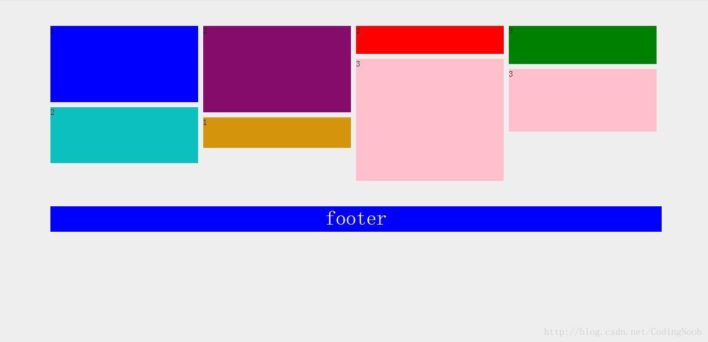

二.CSS实现瀑布流等分布局效果,兼容各大主流浏览器
效果如下:
代码:

总结:
实现相应的效果关键点在两点
1、.main .column-item{width:1200px;}/不用设置高度/,因为不设置高度,所以说4个.main .column-item都会叠加在一起
2、.main .column-item .box{float:left;}因为设置了左浮动,所以设置相应的等分,就会出现4个等分布局的情况,至于为什么,得好好去理解float的原理 推介看下 float属性的理解
3、.main .column-item .pl0{padding-left:0;} .main .column-item .prl0{padding-right:0;}/头尾两边都要清掉相应以便的padding,不然不会得到4分等列效果/

.article {
  display: block;
  margin: 0 0 30px 0;
  padding: 12px;
  background: white;
  border-radius: 3px;
  box-shadow: 0px 1px 2px 0px rgba(0, 0, 0, 0.05);
  transition: all 220ms;
.article:hover {
  box-shadow: 0px 2px 3px 1px rgba(0, 0, 0, 0.1);
  transform: translateY(-5px);
.article > img {
  display: block;
  width: 100%;
  margin: 0 0 24px 0;
.article h2 {
  text-align: center;
  font-size: 14px;
  text-transform: uppercase;
  margin: 0 0 12px 0;
.wall {
  display: block;
  position: relative;
.wall-column {
  display: block;
  position: relative;
  /*width: 33.333333%;*/
  width: 25%;
  float: left;
  padding: 0 12px;
  box-sizing: border-box;
@media (max-width: 640px) {
  .wall-column {
    width: 50%;
@media (max-width: 480px) {
  .wall-column {
    width: auto;
    float: none;
js代码:
