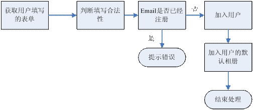

在这段程序中,进行了如图8.9的处理:
图8.9
程序首先通过Request.Form集合获得用户填写的表单信息,而后使用自定义的正则表达式函数doReTest对其进行了正则测试,如果符合我们预设的正则表达式,则认为其是合法的,否则提示错误。
而后程序打开记录集,从数据库的ShareUser表中选取用户输入的Email的记录,如果记录集不为空,那么说明该Email已经被注册,此时提示错误,否则就使用oRs.AddNew方法加入一条新记录,而后通过oRs.MoveLast将记录集的指针移到末端,此时记录集指针对应的就是新加入的记录,我们读出此时的oRs("UserID")的值,即新加入的用户的编号,而后生成sql语句,为用户加入其默认的相册。最后完成注册操作。

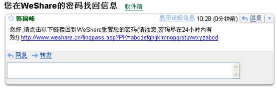

此时用户打开邮箱,会收到如图8.10的邮件:
图8.10

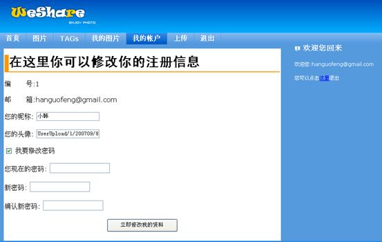

8.8.5 用户资料修改
用户资料修改部分(account.asp)可以提供给用户一个修改其头像、昵称以及密码的部分,如图8.11所示。
图8.11
这里我首先谈一个特殊的地方,就是对密码的修改,你应当还记得,我们这个案例将用户的密码以不可逆加密形式保存在数据库中,因此在修改密码界面,我们不能显示出用户密码的信息了,因此这里我们使用了一个checkbox的HTML表单域,当选中此checkbox后,将要求用户输入原密码和新密码,以对密码进行修改,否则程序自动略过修改密码的部分。
如果在修改密码的地方不注意,则很可能出现问题,可能的问题有两种:第一,你选择在页面上的密码文本框中显示数据库中的信息,由于此时数据库中保存的是密码的MD5密文,你将其显示出来,在修改时肯定又将其加密一次(因为你不知道此时用户是否修改了密码,只能按照已经修了密码来操作),这样用户保存在数据库中的密文实际上是其密码原文经过两次MD5后的,这样他下次再登录时,就会提示密码错误;第二,你选择在页面上的密码文本框中显示空字符串,基于和上面所述一样的原因,你可能会将数据库中保存的密文修改为空字符串的MD5值,也会出现用户无法登录的情况。
