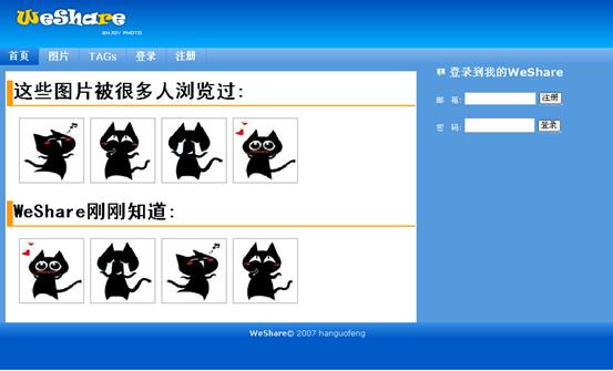

和上一个贴吧案例类似的,本案例的页面公共部分也单独提取出来,并在需要的时候使用include指令来引入到ASP页面当中。在本案例中,页面的公共部分主要有头部元素_heaad.asp,此部分负责页面头部的导航的显示;底部元素_foot.asp,此部分负责页面底部的版权信息的显示;此外还有侧边栏元素_sidebar.asp,此部分负责显示侧边栏的用户登录/注册信息等。如图8.6所示。
圆角矩形标注: _foot.asp
圆角矩形标注: _sidebar.asp
圆角矩形标注: _head.html
图8.6
你会注意到,在为这三个文件命名时,我将其第一个字母设为“_”符号,表示这是一个被引入的文件,以便和其他文件区分开,你也可以将其设为head.inc.asp这样的文件名。

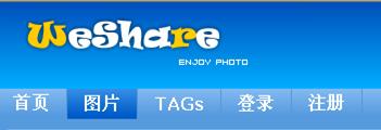

程序首先通过Request.ServerVariables变量的SCRIPT_NAME元素集合获取当前页面的名称,而后将其格式进行整理并保存在变量sScriptName中,而后程序定义了过程PageSelect,此过程接收传入的参数strScriptName,并判断当前页面是否与strScriptName相同,如果相同,则输出“class="selected"”的HTML代码,而后我们在下面的导航HTML代码中,调用此过程,如果在导航列表中的某项是当前页面,则其a标签中被加入了class="selected"的css属性,在此css中指定了当前页面的显示方式,如图8.7所示。
圆角矩形标注: 当前页效果
图8.7

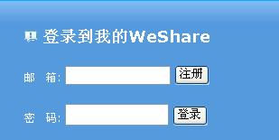

先来看登录和注册表单,由于这里的位置有限,因此我们没有必要同时显示登录和注册的表单,这里使用了一个JavaScript的前台处理过程。你需要在页面中同时加入登录和注册两个表单,而后我们将注册表单的css设定为“display:none;”来使得其默认不被显示。此时此部分的样式如图8.8所示。
图8.8
在这里,你可以填写邮箱和密码,并点击“登录”,提交到相关的处理页面进行登录的处理,还可以点击“注册”按钮,实现表单的切换,当点击“注册”按钮后,将触发JavaScript函数showregform(),此函数代码如下:
