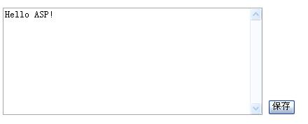

下面我们就可以将已经读出的文件显示在表单中,如下:
<form action="save.html" method="post">
<textarea rows="10" cols="50" name="FileContent"><%=sFileContent%></textarea>
<input type="submit" value="保存" />
</form>
在这段HTML代码中我们使用输出符号=直接将sFileContent变量的值输出。
至此我们已经完成了整个读取文件内容并且显示的代码,其最终显示效果如图8.10所示。
图8.10

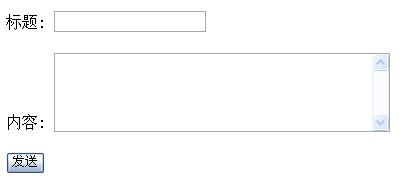

为了加深对Jmail的理解,我们来制作一个在线发送留言反馈到网站主的电子邮箱的程序,我们首先来创建一个HTML表单页面guestbook.htm,供用户输入其留言标题和内容,该文件代码如下:
<!DOCTYPE html PUBLIC "-//W3C//DTD XHTML 1.0 Transitional//EN" "http://www.w3.org/TR/xhtml1/DTD/xhtml1-transitional.dtd">
<html xmlns="http://www.w3.org/1999/xhtml">
<meta http-equiv="Content-Type" content="text/html; charset=gb2312" />
<title>Mail</title>
<form id="form1" name="form1" method="post" action="mail.html">
  <label>标题:
  <input type="text" name="Subject" id="Subject" />
  </label>
  <p>
    <label>内容:
    <textarea name="content" id="content" cols="45" rows="5"></textarea>
    </label>
  </p>
  <p>
    <input type="submit" name="button" id="button" value="发送" />
  </p>
</form>
该网页中包含了一个表单,表单中有让用户填写标题和内容的文本框,如图8.11所示。
图8.11

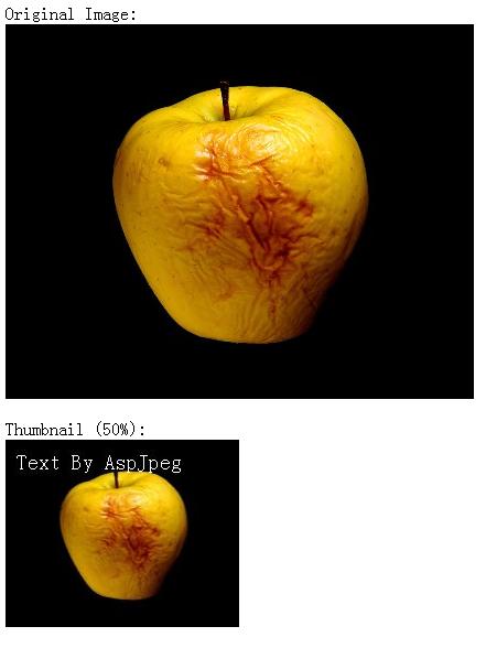

Original Image:<BR>
<IMG SRC="../images/apple.jpg"><P>
Thumbnail (50%):<BR>
<IMG SRC="apple_small.jpg">
在程序的开始部分,我们建立了AspJpeg组件的实例Jpeg,而后需要打开服务器上的图片apple.jpg,当然,我们这里是以服务器上的图片为例,实际上AspJpeg还可以处理保存在数据库中的图片以及图片的文件流。
而后我们进行缩略图的处理,我们设定Jpeg实例的Width(宽度)和Height(高度)分别为OriginalWidth(原始宽度)和OriginalHeight(原始高度)的一半。
接下来我们开始在图片上绘制一些文字,首先设定要绘制文字的若干属性,如颜色、字体等,而后我们调用Print方法来进行文字的绘制,该方法的前两个参数分别表示要绘制的文字距离图片左上角原点的x轴和y轴的像素数目,第三个参数则是要绘制的文字。
最后,我们调用Save方法将图片保存为apple_small.jpg。
接下来你可以使用HTML代码调用两个图片,如图8.12所示。
图8.12
