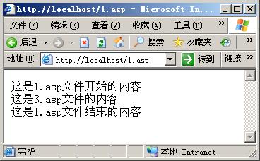

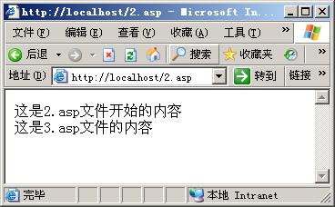

ExeCute方法和Transfer方法我们放在一起比较,两者的作用都是停止当前页面的运行,并传递到另外一个页面,其不同在于,Execute方法是在另外一个页面执行完毕后回到现在的页面继续向下执行,而Transfer方法则是在另外一个页面执行完毕后即停止运行了。
我们用实例来说明这一点。假设有三个文件分别是1.ASP、2.ASP以及3.ASP,其中3.ASP文件的代码只有一句,是<%Response.Write("这是3.ASP文件的内容")%>
1.ASP文件的代码如下:
Response.Write("这是1.ASP文件开始的内容")
Server.Execute("3.ASP")
Response.Write("这是1.ASP文件结束的内容")
2.ASP文件的代码如下:
Response.Write("这是2.ASP文件开始的内容")
Server.Transfer("3.ASP")
Response.Write("这是2.ASP文件结束的内容")
请通过最终执行的结果来比较Server.Execute和Server.Transfer方法的不同,如图8.8所示。
圆角矩形标注: 返回1.ASP文件继续圆角矩形: 3.ASP文件
圆角矩形标注: 终止运行
图8.8

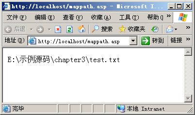

最后我们再来看Server.MapPath()方法,此方法用户获得服务器上指定文件在服务器上的物理路径,一般用于其他组件需要传递文件路径的场合。下面的代码获得当前目录下的test.txt文件在服务器上的物理路径。
Response.Write(Server.MapPath("test.txt"))
此页面的执行效果如图8.9所示。
