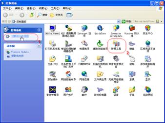

 选择【开始】|【控制面板】菜单命令,打开【控制面板】窗口,在【控制面板】窗口的左侧中单击【切换到分类视图】选项,在右侧窗口中选择【管理工具】图标(如图3-7所示)。双击【管理工具】图标,进入【管理工具】窗口,然后在其中双击【Internet信息服务】图标。
