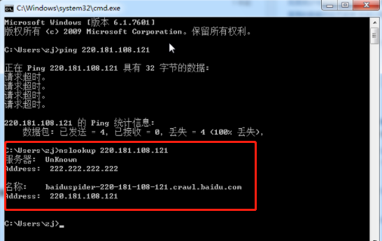

(2)、在windows平台或者IBM OS/2平台下,您可以使用nslookup ip命令反解ip来 判断是否来自Baiduspider的抓取。打开命令处理器 输入nslookup xxx.xxx.xxx.xxx(IP地 址)就能解析ip, 来判断是否来自Baiduspider的抓取,Baiduspider的hostname以*.baidu.com 或*.baidu.jp 的格式命名,非 *.baidu.com 或 *.baidu.jp 即为冒充。
在运行中大概CMD命令行窗口,然后输入 nslookup IP地址(例如211.112.11.41),如果得到有baiduspider等结果,就意味着此IP时百度蜘蛛的专用IP。
