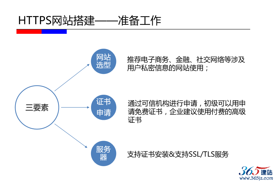

那我们应该做什么准备工作,如下图:
搭建HTTPS网站的准备工作
网站选型:HTTPS会提升网站安全性,同样也拉高技术成本,所以我们建议一些涉及到用户隐私信息的网站进行HTTPS建设,公开性的内容是根据网站自身情况进行选择;
证书申请:
①CSR文件制作:申请SSL证书之前,需要制作CSR文件,CSR,Certificate Signing Request,是制作SSL 证书的必要步骤。一个 CSR 文件中描述了 SSL 证书持有人的信息(如个人姓名或公司名称)、联系地址等,用于验证 SSL 证书和域名是同一个人持有,以确保网站的合法性。制作完成后向 SSL 证书提供商上传这个文件,以获得最终的 SSL 证书。
在申请服务器证书时,不要出现某些特殊字符,否则在您提交CSR后,会出现”105″的错误代码。这个错误是由于在您生成CSR时,输入的信息中包含一些特殊字符,如:(@,#,&,!,等等,例如:您可以将”&”用”and”代替)。
 在您生成CSR时,公用名(Common Name)是必须填写的,但许多客户填写这一项时,经常填错或不符合标准。
公用名(Common Name) 是您的主机名+域名,比如:www.willrey.com维瑞的服务器证书是颁发给某一台主机的,而不是一个域,您的公用名(Common Name)必须与您要使用服务器证书的主机的全名完全相同,因为www.domain.com与domain.com是不同的。
要生成CSR文件,你必须为服务器创建一对密钥对。密钥对和证书是不可分开的,一旦您遗失了公钥、私钥或密码,重新生成密钥对后,和原来的证书就不匹配了。如果您申请的是全球信SSL证书,可以重新提交CSR免费重发证书;如果您申请的是闪快SSL证书,就必须重新付费申请证书。
②CA认证证书申请:将CSR提交给CA,CA一般有2种认证方式:
 1)域名认证:一般通过对管理员邮箱认证的方式,这种方式认证速度快,但是签发的证书中没有企业的名称;
 2)企业文档认证:需要提供企业的营业执照。
 也有需要同时认证以上2种方式的证书,叫EV ssl证书,这种证书可以使IE7以上的浏览器地址栏变成绿色,所以认证也最严格。
③证书安装:
在收到CA的证书后,可以将证书部署上服务器,一般APACHE文件直接将KEY+CER复制到文件上,然后修改httpD.CONF文件;TOMCAT等,需要将CA签发的证书CER文件导入JKS文件后,复制上服务器,然后修改SERVER.XML;IIS需要处理挂起的请求,将CER文件导入。
鉴于对建站成本的考虑,需要高级别ssl 证书的往往是大中型网站,如网上银行、购物网站、金融证券、政府机构等,诸如个人博客之类的小型站点完全可以先尝试免费ssl证书。
服务器选购:
考虑到CSR和SSL证书与服务器的环境配置及功能支持有必不可分的联系,建议在再选购服务器之前做好充分的考虑。尤其是对服务器是否支持SSL功能,是否与证书匹配等功能需要重视;
网站开发:
由于网站功能与开发语言各不相同,在这就不详细说明网站开发的准备工作了,HTTPS网站与HTTP网站在开发期间基本是一致的,只是使用协议不同。

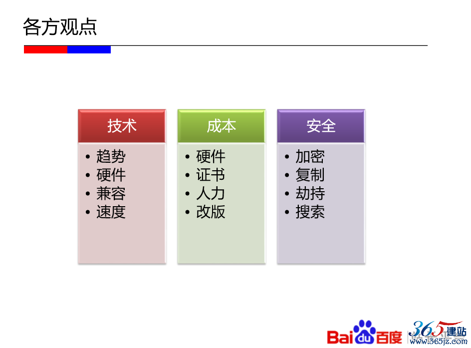

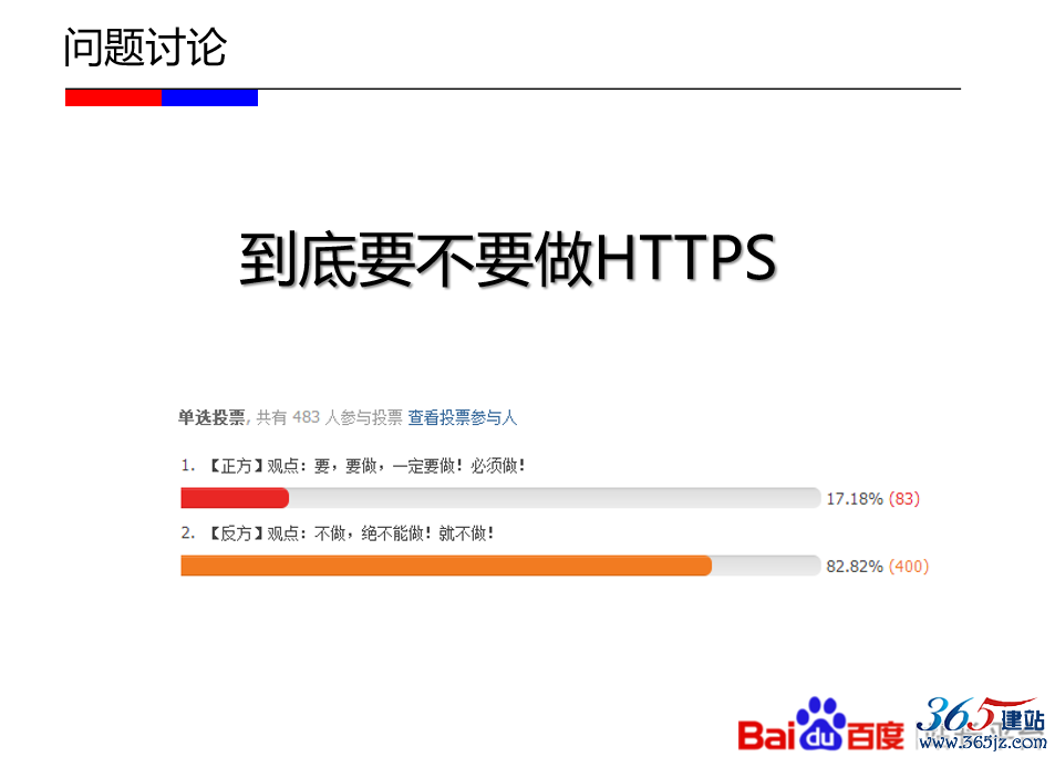

网站要不要做HTTPS(来自社区调研)
百度站长社区对于做不做HTTPS网站的问题进行了相关调研,如下图:
调研中发现,大多数人对HTTPS持观望态度,他们对HTTPS安全性是认可的,但是从各个层面进行考虑后,做出了目前不做HTTPS网站的决定,主要有以下两种观点:
正方观点
1、HTTPS具有更好的加密性能,避免用户信息泄露;
2、HTTPS复杂的传输方式,降低网站被劫持的风险;
3、搜索引擎已经全面支持HTTPS抓取、收录,并且会优先展示HTTPS结果;
4、从安全角度来说个人觉得要做HTTPS,不过HTTPS可以采用登录后展示;
5、HTTPS绿锁表示可以提升用户对网站信任程度;
6、基础成本可控,证书及服务器已经有了成型的支持方案;
7、网站加载速度可以通过cdn等方式进行弥补,但是安全不能忽略;
8、HTTPS是网络的发展趋势,早晚都要做;
9、可以有效防止山寨、镜像网站;
反方观点
1、HTTPS会降低用户访问速度,增加网站服务器的计算资源消耗;
2、目前搜索引擎只是收录了小部分HTTPS内容,应该保持观望制度;
3、HTTPS需要申请加密协议,增加了运营成本;
4、百度目前对HTTPS的优先展现效果不明显,谷歌较为明显;
5、技术门槛较高,无从下手;
6、目前站点不涉及私密信息,无需HTTPS;
7、兼容性有待提升,如robots不支持/联盟广告不支持等;
8、HTTPS网站的安全程度有限,该被黑还是被黑;
9、HTTPS维护比较麻烦,在搜索引擎支持HTTP的情况,没必要做HTTPS;

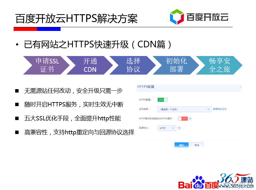

既然HTTPS有这么多缺点,那是不是就不该做呢,当然不是的,随着技术的发展很多缺点是可以优化和弥补的。比如:
打开速度问题完全可以通过CDN加速解决,很多IDC也在着手推出免费证书和一站式HTTPS搭建服务,HTTPS成本在未来将会大大缩小!

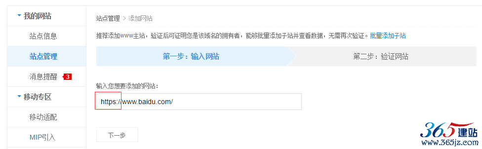

站长平台:百度平台目前已经完美支持HTTPS验证,并为HTTPS准备了相应的数据提交接口,第一时间对HTTPS进行数据接收;
HTTPS站点如何在平台的验证
在平台添加HTTPS站点时,一定要带上https://进行验证,否则默认为HTTP的站点;

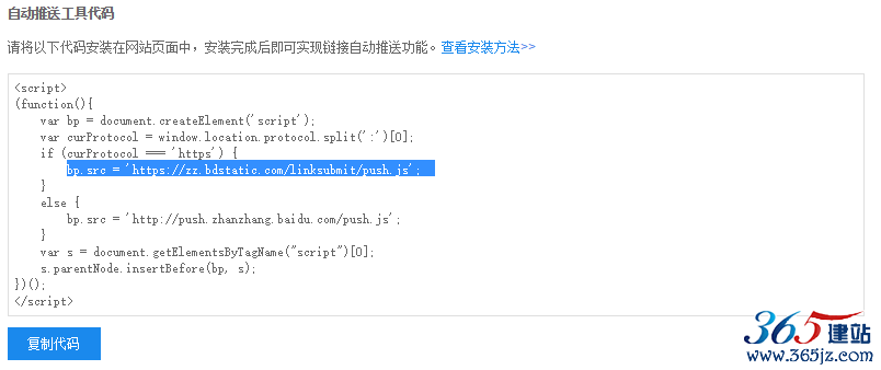

百度搜索:目前Baidu Spider3.0已经顺利升级,可以正常抓取HTTPS内容,并进行正常的收录和索引,根据HTTPS网站的普及情况,还将会进行优先展示HTTPS结果等策略升级;

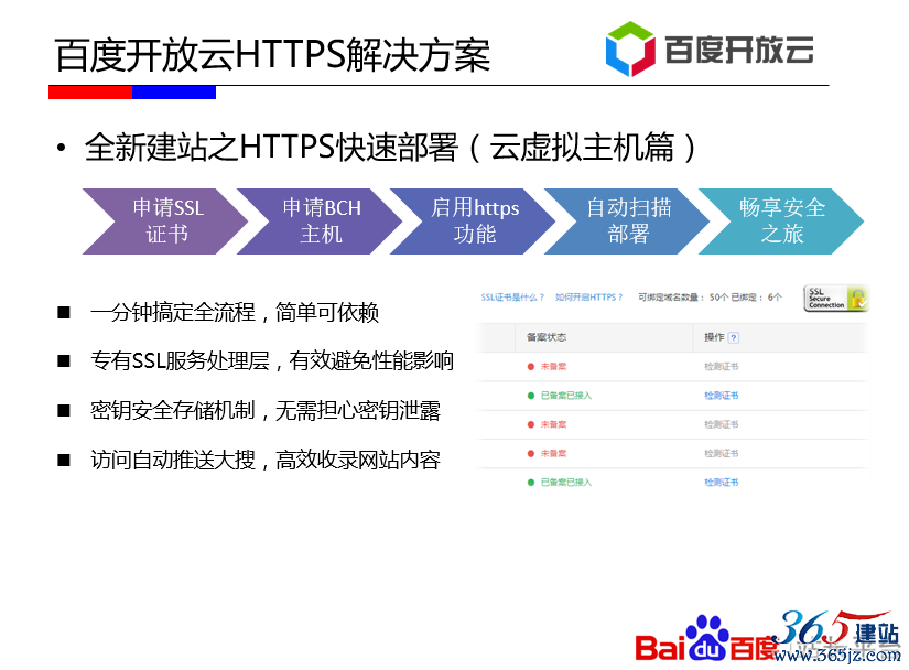

其他支持:目前百度各方面也在全力支持HTTPS,已经推出HTTPS服务有百度开放云的CDN和云主机
