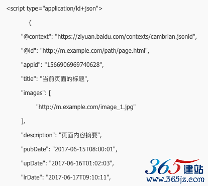

简单地说,落地页时间因子指的就是网页的最新发布时间,也就是说网页是什么时候发布或更新的,时间要显示出来。并且还需要做一段代码,将更新时间在代码里调用出来。
如:"upDate": "2017-06-16T01:02:03",时间要精确到秒,具体写法,大家可以看百度官方文档《百度搜索落地页时间因子规范》。

时间因子提交格式:PC和移动端页面仅支持JSON-LD格式提交时间因子。
*可复制效果如下:
"pubDate": "2017-06-15T08:00:01",
"lrDate": "2017-06-17T09:10:11",
*注意:
1、此代码与熊掌ID后台中页面改造所使用jsonld代码为同一套代码,如熊掌ID页面改造中已注明时间,无需多次在页面中备注时间
2、若没有开通熊掌ID,appid可选择“否”

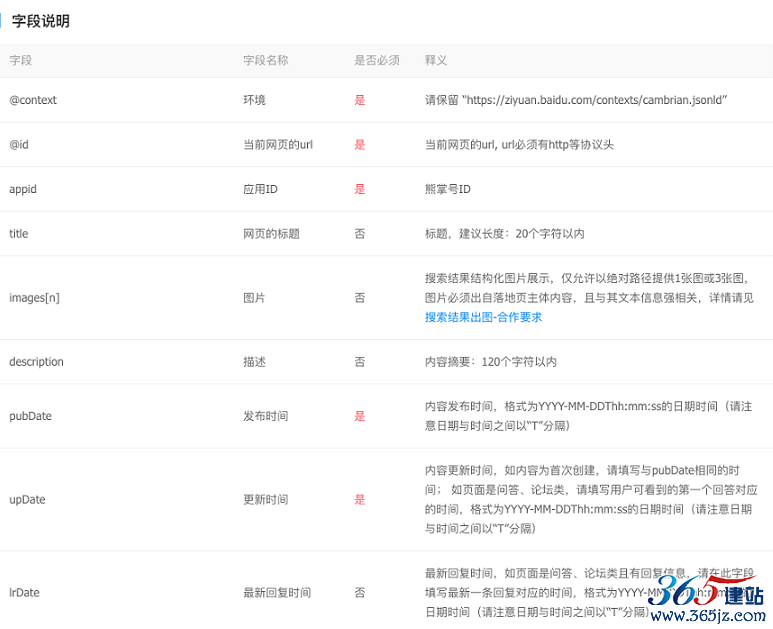

三、时间因子字段命名:
字段命名
字段说明
字段格式
Pubdate
内容发布时间
YYYY-MM-DDThh:mm:ss的日期时间(请注意日期与时间之前以“T”分隔)
Update
内容更新时间
1)如内容为首次创建,请填写与pubdate相同的时间;
2)如页面是问答、论坛类,请填写用户可看到的第一个回答对应的时间
lrDate
最新回复时间
1)如页面是问答、论坛类且有回复信息,请在此字段填写最新一条回复对应的时间
*要求:移动站要求同时提交熊掌ID的appid,提升时间因子可信度;PC端暂时不要求提交熊掌ID的appid。
