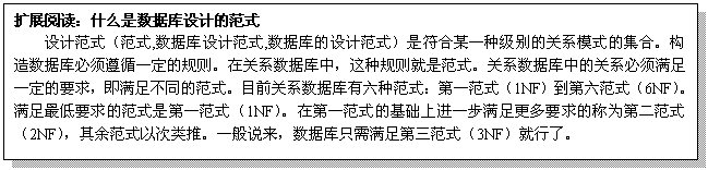

文本框: 扩展阅读:什么是数据库设计的范式
设计范式(范式,数据库设计范式,数据库的设计范式)是符合某一种级别的关系模式的集合。构造数据库必须遵循一定的规则。在关系数据库中,这种规则就是范式。关系数据库中的关系必须满足一定的要求,即满足不同的范式。目前关系数据库有六种范式:第一范式(1NF)到第六范式(6NF)。满足最低要求的范式是第一范式(1NF)。在第一范式的基础上进一步满足更多要求的称为第二范式(2NF),其余范式以次类推。一般说来,数据库只需满足第三范式(3NF)就行了。
