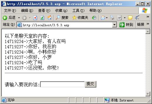

8.4.3 小案例—Application制作的简单聊天室
在ASP刚刚问世的时候,有很多使用ASP制作的聊天室,他的原理就是利用Application集合是访问站点所有用户共享的特点,将所有用户所发表的聊天语句都存储在Application中而制作的,当然,现在由于这种方法需要占用比较大的服务器内存资源,因此已经很少使用了,我们不妨以这个例子来体会Application对象的特点。
程序的主要核心就是将Application中的内容取出显示,另外,在访问者“说话”时,将其所发送的内容存入Application中即可,本案例代码如下:

依照我的变成习惯,首先我对用户的发表进行了处理,如果当前提交了表单,那么首先获取用户所说的话,而后先调用Application.Lock方法锁定Application,而后将用户说的话附加在Application后并更新,而后调用UnLock方法解锁。
下面进入显示的部分,即调用Response.Write()方法来输出Application("chatroom")的值。
这个页面的显示效果如图8.7所示。
