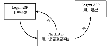

一般来说,在实际的编程中,对于Session对象使用最多的就是用户登录部分使用了,这个案例将简单的模拟一个用户登录表单、用户是否登录的判断以及用户退出的一系列功能,他一共分为这么几个页面,如图8.6所示。
图8.6
l         Login.ASP页面
在login.ASP页面中,我们将完成用户登录表单的显示,以及提交表单后,对于用户输入的密码判断和写入session的操作,其代码如下。
Dim sPassword
If UCase(Request.ServerVariables("REQUEST_METHOD"))="POST" Then     '如果正在提交表单
       sPassword = Trim(Request.Form("password"))
       If sPassword = "hanguofeng" Then
              Session("password") = "hanguofeng"
              Response.Write("您已经登录成功!请访问<a href=""check.ASP"">登录检测文件</a>")
       Else
              Response.Write("您输入的密码错误!")
              Response.End()
       End If
Else
       Response.Write("<form method=""post"" action="""">")
Response.Write("请输入密码:<input name=""password"" type=""text"" />")
       Response.Write("<input type=""submit"" value=""提交"" />")
       Response.Write("</form>")
End If
和你前面所见的实例类似的,这个文件也使用了ServerVariables集合的值来判断当前是提交表单,还是显示表单。
如果是POST方法请求,说明正在提交表单,那么此时就需要对用户输入的密码进行判断,如果用户输入的密码是“hanguofeng”,则此时进入密码正确的流程,首先设定名为username的session的值为hanguofeng,而后调用Response.Write方法输出登录成功的字样。否则首先调用Response.Write来显示输入密码错误的字样,然后使用Response.End()来终止页面继续运行。
如果当前是GET请求,则调用Response.Write方法来显示让用户填写密码的表单。
l         Check.ASP页面
在Check.ASP页面中我们来检测用户的session,从而判断其是否已经登录,这个页面的代码如下。
Dim sPassword
sPassword = Trim(Session("password"))     '获取session
If sPassword = "" Then
       Response.Write("您还没有登录,请访问<a href=""login.ASP"">登录表单</a>")
Else
       Response.Write("您已经登录,可以访问<a href=""logout.ASP"">退出页面</a>")
End If
在这个文件中,我们首先获得了名为password的session变量的值,而后调用Trim()函数去掉这个值两端的空格,而后判断其是否为空,如果为空,则说明还没有登录,否则就说明已经登录了。
l         Logout.ASP页面
Logout.ASP页面用于通过Session的Remove方法来清空cookies,从而实现用户的退出。本页面代码如下:
Session.Contents.Remove("password")
Response.Write("退出成功!")
为什么这里使用了Remove方法而不是RemoveAll方法呢,这是因为,我在处理这个用户退出的操作时,并不知道用户是否还在本站点其他部分保存了有用的session信息,如果使用RemoveAll方法,则会使得那些还有可能用到的信息丢失。
