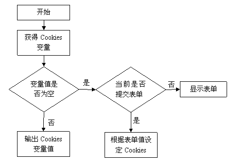

8.3.3 小案例—用Cookies记住访问者的名字
在本节的小案例中,我们将制作一个能够记住访问者名字的页面,在这个小案例中,你将学到如何使用Request对象的Cookies、Form以及ServerVariables集合的值,还可以学到如何使用Response对象来发送cookies。
首先我们来对整个程序的流程进行一下设计。如图8.5所示。
图8.5
首先来看全部的程序,如下。

程序首先获得了名为name的Cookies变量的值,并调用Trim()函数将其两端的空格去掉,而后判断是否为空,如果为空,则说明此时用户的姓名没有存储,此时则应当进入让用户输入姓名并存储的部分。否则就输出cookies中保存的用户的姓名。
这里我们再详细讲解下让用户输入姓名并存储的部分,在这个过程中首先获取ServerVariables变量REQUEST_METHOD的值,这个值标识了当前页面的请求方式,如果是POST方式,说明现在正在向此页面提交表单,这时就获取表单的值,并且将其使用Response.Cookie集合来向客户端输出Cookies,否则就使用Response.Write方法来输出显示供用户台南写姓名的HTML代码。
