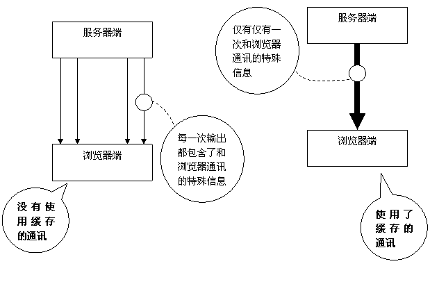

为什么将这三者放在一起讲解呢,因为他们都涉及了IIS的缓存操作。你已经知道,IIS是运行ASP的网站服务器软件,当ASP对网页内容进行输出处理时,实际上是将网页的输出事先放置在在IIS的一个缓冲区内,等到需要发送给用户的时候才统一发送,这样做的好处是毫无疑问的,他避免了多次输出的通讯开销,这个过程可以用图8.1来清晰的对比出来。
图8.1
当不使用缓存时,每次使用Response.Write方法时,都会向客户端传送一段信息,在这个传送的过程中,就要重新的进行一次tcp通讯,因此,通讯的开销就包括了要传送的信息本身以及服务器和浏览器通信的开销,而将信息缓存下来并在需要的时候发送,此时相当于仅进行了一次的通信,相对多次输出来说,节省了很多的连接的开销。

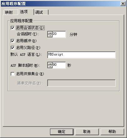

这是很好理解的,因为当内容已经传送到客户端,那么他就无法缓存在服务器端的处理了,在实际的编码过程中,要特别注意,可能有时你并没有意识到已经有数据传输到客户端了,从而使用了开启或者关闭缓冲的代码,这时就会出现错误,因此,为了保险起见,一般会把开启或者关闭缓冲的代码放在页面的顶端。另外我需要说明的是,IIS6默认是开启缓冲的,这可以在IIS的应用程序配置中更改,如图8.2所示。
圆角矩形标注: 默认开启了缓冲

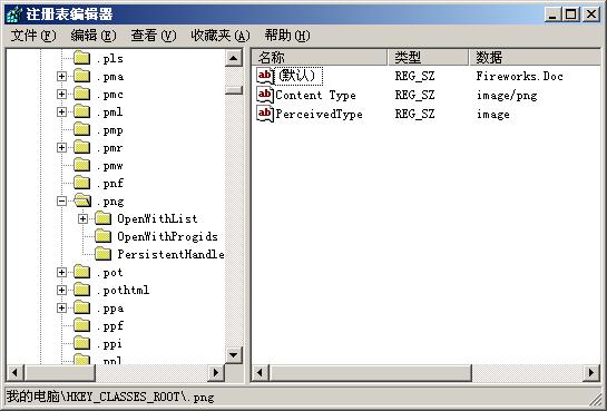

那么,如何获得某种类型文件的MIME类型呢,第一种方法,你可以在搜索引擎上搜索:“扩展名+MIME类型”这样的关键字并查找结果网页中的相应说明,另外你也可以打开注册表的HKEY_CLASSES_ROOT项查看下面的相应扩展名的键值,如图8.3就显示了png图片的MIME类型。
圆角矩形标注: png文件的MIME类型

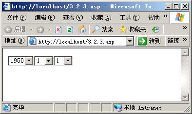

这个案例中我们一共使用了三次循环,在每次循环中,都根据我们之前设定的范围,输出相应的option的HTML字符,这里我希望引起你注意的是Flush方法配合Buffer属性的使用,我们首先开启了缓冲,以避免在循环中每Write一次就向客户端输出一次信息而耗费大量连接资源,而后为了避免循环耗费的时间过长使得用户长时间等待而没有任何信息,我们在循环显示完毕每一个选择框后都使用Response.Flush方法来输出缓冲。
这段代码的最终效果如图8.4所示。
