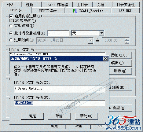

IIS6设置禁止网页被iframe框架引用
打开网站属性,切换到“HTTP头”标签,然后在“自定义 HTTP 头”里点击“添加”按钮。
在弹出窗口里,自定义 HTTP 头”输入 X-Frame-Options ,“自定义 HTTP 头值”输入 SAMEORIGIN ,点击“确定”按钮,就完成了设置。

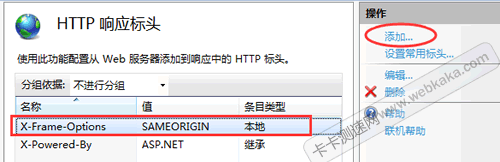

IIS7.5设置禁止网页被iframe框架引用
同IIS6一样,IIS7.5也是通过设置HTTP头来实现。
进入 HTTP 响应标头 设置界面,点击“添加...”,然后“名称”输入 X-Frame-Options ,“值”输入 SAMEORIGIN ,点击“确定”按钮,就完成了设置。
