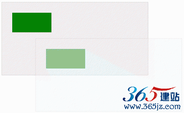

实例
在位置 (10,10) 处绘制一个矩形,将新的 (0,0) 位置设置为 (70,70)。再次绘制新的矩形(请注意现在矩形从位置 (80,80) 开始绘制):

translate() 方法重新映射画布上的 (0,0) 位置。
注释:当您在 translate() 之后调用诸如 fillRect() 之类的方法时,值会添加到 x 和 y 坐标值上。
translate() 方法的图示
