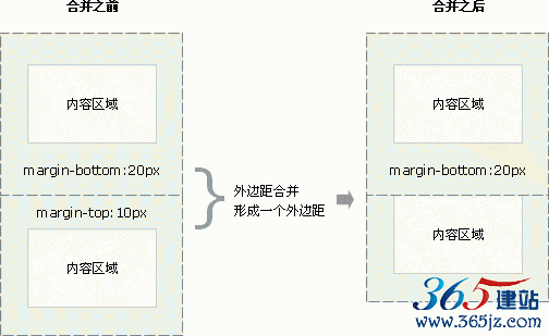

当一个元素出现在另一个元素上面时,第一个元素的下外边距与第二个元素的上外边距会发生合并。请看下图:
CSS 外边距合并实例 1

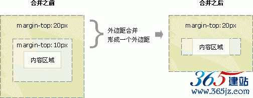

当一个元素包含在另一个元素中时(假设没有内边距或边框把外边距分隔开),它们的上和/或下外边距也会发生合并。请看下图:
CSS 外边距合并实例 2

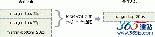

尽管看上去有些奇怪,但是外边距甚至可以与自身发生合并。
假设有一个空元素,它有外边距,但是没有边框或填充。在这种情况下,上外边距与下外边距就碰到了一起,它们会发生合并:
CSS 外边距合并实例 3
如果这个外边距遇到另一个元素的外边距,它还会发生合并:
CSS 外边距合并实例 4
