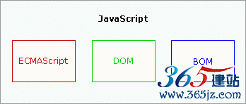

尽管 ECMAScript 是一个重要的标准,但它并不是 JavaScript 唯一的部分,当然,也不是唯一被标准化的部分。实际上,一个完整的 JavaScript 实现是由以下 3 个不同部分组成的:
JavaScript 包括 ECMAScript、DOM 和 BOM

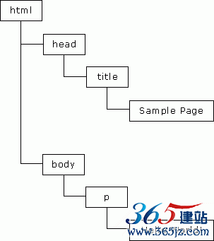

DOM(文档对象模型)是 HTML 和 XML 的应用程序接口(API)。DOM 将把整个页面规划成由节点层级构成的文档。HTML 或 XML 页面的每个部分都是一个节点的衍生物。请考虑下面的 HTML 页面:
<html>
  <head>
    <title>Sample Page</title>
  </head>
  <body>
    <p>hello world!</p>
  </body>
</html>
这段代码可以用 DOM 绘制成一个节点层次图:
DOM 节点层次图
DOM 通过创建树来表示文档,从而使开发者对文档的内容和结构具有空前的控制力。用 DOM API 可以轻松地删除、添加和替换节点。
