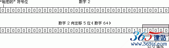

左移运算
左移运算由两个小于号表示(<<)。它把数字中的所有数位向左移动指定的数量。例如,把数字 2(等于二进制中的 10)左移 5 位,结果为 64(等于二进制中的 1000000):
var iOld = 2;		//等于二进制 10
var iNew = iOld << 5;	//等于二进制 1000000 十进制 64
注意:在左移数位时,数字右边多出 5 个空位。左移运算用 0 填充这些空位,使结果成为完整的 32 位数字。
数字 2 进行左移运算
注意:左移运算保留数字的符号位。例如,如果把 -2 左移 5 位,得到的是 -64,而不是 64。“符号仍然存储在第 32 位中吗?”是的,不过这在 ECMAScript 后台进行,开发者不能直接访问第 32 个数位。即使输出二进制字符串形式的负数,显示的也是负号形式(例如,-2 将显示 -10。)

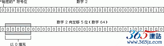

有符号右移运算
有符号右移运算符由两个大于号表示(>>)。它把 32 位数字中的所有数位整体右移,同时保留该数的符号(正号或负号)。有符号右移运算符恰好与左移运算相反。例如,把 64 右移 5 位,将变为 2:
var iOld = 64;		//等于二进制 1000000
var iNew = iOld >> 5;	//等于二进制 10 十进制 2
同样,移动数位后会造成空位。这次,空位位于数字的左侧,但位于符号位之后。ECMAScript 用符号位的值填充这些空位,创建完整的数字,如下图所示:
数字 64 进行有符号右移运算
