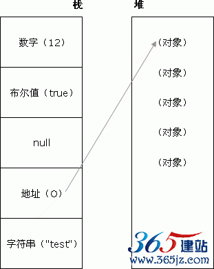

如果一个值是引用类型的,那么它的存储空间将从堆中分配。由于引用值的大小会改变,所以不能把它放在栈中,否则会降低变量查寻的速度。相反,放在变量的栈空间中的值是该对象存储在堆中的地址。地址的大小是固定的,所以把它存储在栈中对变量性能无任何负面影响。如下图所示:
存储在堆和栈中的原始值和引用值
